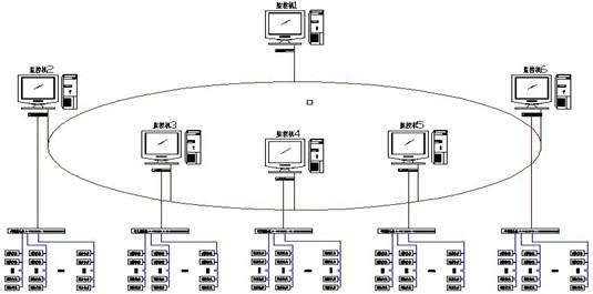

本系统采用分层分布式计算机网络结构即间隔层、通讯层和站控层如下图所示:
               图(一)
作为整个配电系统的基础,现场间隔隔层主要的设备包括:多功能网络电力仪表、漏电流监测装置、微机综合保护装置、直流屏系统、变压器温度控制仪等。这些装置分别对应相应的一次设备安装在高低压电气柜、温控箱以及直流屏柜内,多功能网络仪表、漏电流监测装置、微机综合保护装置以及变压器温控仪采用RS485通讯接口,通过现场MODBUS总线组网通讯,直流屏系统采用232接口,通过CDT通讯协议实现数据现场采集。
通讯网络层主要为:通讯服务器、光端交换机、交换机。其主要功能为把分散在现场采集装置集中采集,同时远传至站控层,完成现场层和站控层之间的数据交互。
站控层:设有高性能工业计算机、显示器、UPS电源、打印机、报警蜂鸣器等设备。监控系统安装在计算机上,集中采集显示现场设备运行状况,以人机交互的形式显示给用户
以上网络仪表均采用RS485、RS232接口通过MODBUS-RTU以及CDT通讯协议,RS485采用屏蔽线传输,一般都采用二根连线,接线简单方便通讯接口是半双工通信即通信的双方都可以接收、发送数据但是在同一时刻只能发送或接收数据,数据最高传输速率为10Mbps。RS-485接口是采用平衡驱动器和差分接收器的组合,抗噪声干扰能力增强,总线上允许连接多达32个设备,最大传输距离为1.2km。
数据在站控层以串口协议数据转发的形式,通过局域网,传输给总服务器,在总服务器,以104规约,通过高速以太网,传输给广州市供电局调中心

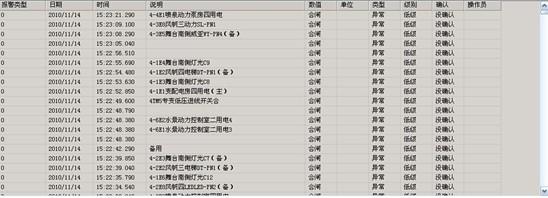

3.3 故障报警及事故追忆
在配电系统发生运行故障时,会及时发出声光报警提示用户及时响应故障回路,同时自动记录事件发生的时间地点,以被用户查询,追忆故障原因,记录如下图所示:
                图(三)
图中显示现场回路产生分合位告警信息。

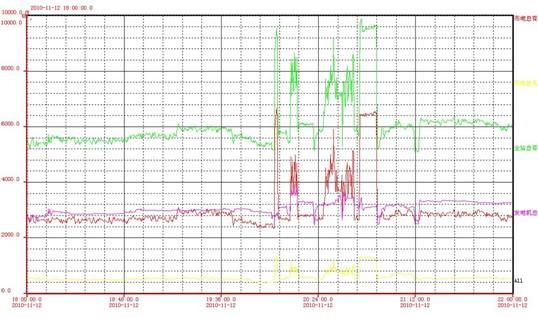

3.5运行负荷曲线
定时采集进线及重要回路电流负荷参量,自动生成运行负荷趋势曲线的,方便用户及时了解设备的运行负荷状况、实时显示重要回路的谐波数据(2—31次谐波),以及查询历史谐波数据等。
                  图(四)
由于开幕式当晚对配电系统安全性要求极高,因此,在重要回路部分采用现场发电,保证配电系统运行安全,稳定。图(四)中,大红色曲线表示由广州市供电局供电功率趋势曲线,紫色部分为现场发电机发电功率趋势,绿色曲线表示当前总功率运行趋势,通过实时趋势曲线,可以帮助值班人员密切监视当前负荷运行状况。
