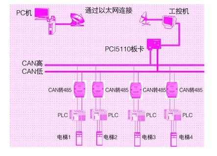

  4.1 控制系统硬件结构
  本次远程控制系统涉及到软硬件有:硬件:pc机、pci5110can卡、can485mb智能协议转换器、plc(西门子s7-200)、电梯模型。软件:组态王、opc服务器、can485mb设计参数软件、s7-200编程软件。硬件组网如图1所示。整个系统由一台微机、多个电梯和can总线构成。微机和电梯都配有can总线的收发器件挂接在can总线上,形成一个底层的控制网络。在这个网络中,每一种设备都是一个网络节点。根据群控系统规模的大小,网络节点数可多可少,以现场总线为纽带,把它们连接成可以相互沟通信息、共同完成自控任务的控制系统。通过微机的人机界面,可以对每一个节点的参数。如电梯运行速度、停梯时间、语音种类和大小等进行设置。在系统运行期间可进行调整。微机负责给各节点发送分配呼叫、有呼叫亮灯、到站熄灯、有故障报警等控制信号,并接收各电梯控制器(plc和can485mb的组合)的数据,如电梯状态、呼叫登记成功、电梯到站及电梯故障信息等。电梯控制器将接收到的微机指令结合电梯本身的运行规则控制电梯运行,从而实现微机对群控电梯调度功能。微机上配有一块周立功公司生产的pci5110卡[1],由该can卡实现通信过程的管理。
 图1  系统硬件框图

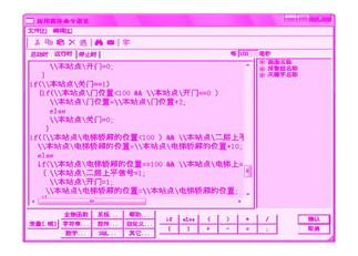

  4.2.1 群控系统总控模块
  群控系统总控模块负责调度电梯和协调各个模块之间同步运行。该模块主要是在人机界面(组态王)中通过程序命令语言完成。命令语言如图2所示。
图2  群控系统总控模块命令语言

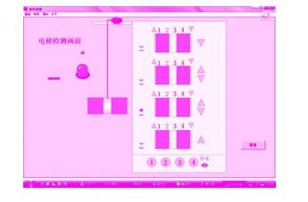

  4.2.2  电梯运行状态监控模块
  电梯运行状态监控模块主要显示电梯运行状态和电梯系统的主要硬件参数指标。该模块界面采用形象的电梯图形动画,真实、准确、及时、形象的向客户显示电梯运行的楼层、方向、开门关门动作等等。该监控模块是利用组态王中的开发系统界面开发完成并将其运行来实现。如图3所示。
图3  电梯运行状态监控画面

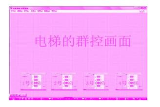

  群控状态监视模块主要显示所有电梯的整体运行情况,具体包括每部电梯运行的楼层、每层楼的外呼内选情况以及电梯的运行、停止状态等等。群控状态监视模块是在组态王中将每部电梯的状态放进一个界面内,如图4所示。
图4  电梯群控状态监视画面

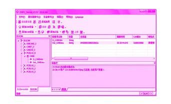

  (1) opc服务器的通信模块
  opc服务器是连接组态王和pci5110can卡的通信模块,由组态王中定义和opc服务器中参数设定来完成通信的功能。该模块如图5所示。
图5   opc服务器设置界面

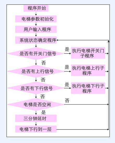

  4.2.5 底层控制电梯的控制逻辑
  电梯模型的逻辑实现是采用了西门子的s7-200 plc来完成的,电梯的程序思路打破以前的那种plc的梯形图程序一般不采用多子程序的调用的思想。这次大胆地运用了多子程序调用和多中间继电器的使用,且取得了很好的效果。电梯的程序框架如图6所示。
图6  电梯程序框图
