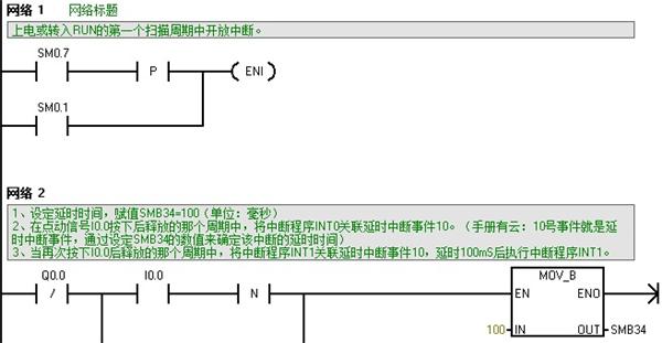

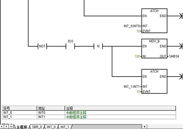

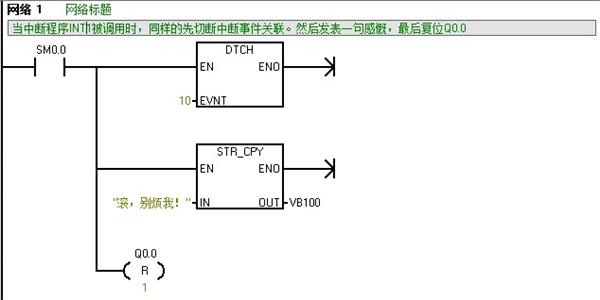

   中断程序的用法和主程序子程序不同,主程序子程序是依靠能流+触点的方式来调用激活相应的指令内容。而中断程序的不同之处在于,它是由各种中断事件驱动调用的。当发生了与之关联的中断事件时,就会调用相关联的中断程序。中断程序是不分时间场合的,只要条件满足了,立刻就从现有工作中跳入中断程序。执行完后才返回。正因为这个特性,所以名曰“中断”程序,典型的衙内作风。不过正因为这样的特性,可以利用中断程序来完成一些特殊的任务,这些任务平时不会占用PLC资源,只是用的时候才会突然蹦出来。
结合下面的例程,简单说明一下中断程序的使用。
1、在首个周期,必须开放全局中断,这就像一个总开关,它不打开,你后面再怎么得瑟都是白忙活。
2、然后就是设定调用中断程序的条件了。这里我选择使用延时中断,因为这个比较好理解。
3、分别搞定两个中断程序的执行内容。
具体的执行过程是这样,当I0.0按下释放时,延时0.1秒后,有一句话存入VB100起的若干字节当中,并且置位Q0.0。当I0.0再次按下释放时,同样延时0.1秒,刷新新的信息到VB100起的若干字节中,并且复位Q0.0。
这里的I0.0可以替换为其他各种条件,比如通信接收完成、发送完成、输入上升沿或者某个特定的结果等等都可以,具体就自由发挥吧。
例程(主程序):
中断程序INT0:
中断程序INT1:
   中断程序是不分时间场合的,只要条件满足了,立刻就从现有工作中跳入中断程序。执行完后才返回。正因为这个特性,所以名曰“中断”程序,典型蛮不讲理的衙内作风。不过正因为这样的特性,才可以让我们利用中断程序来完成一些特殊的任务,这些任务平时不会占用PLC资源,只是用的时候才会突然蹦出来。比如可以在你的控制程序中埋个彩蛋啥的。。。

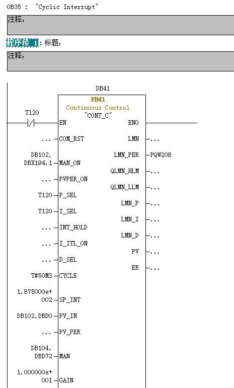

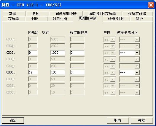

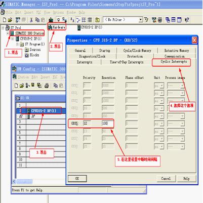

西门子S7-400系统PID控制用OB35循环中断。(PID温度控制阀门)
OB35的作用是每间隔一定的时间中断程序,中断以后转而执行OB35里面的程序。中断间隔在CPU属性里设置,当间隔时间一到,就开始执行OB35里面的程序。
硬件组态双击CPU属性修改OB35时间间隔
OB35中调用FB41

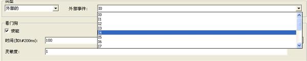

最近在玩Schneider,出来露个脸,不足之处,请做多指教:
以M238为例
1.在任务配置里
选择事件或外部的,事件是内部中断任务,外部的是通过外部I/O点输入出发的中断任务,如下图所示,选择外部触发的输入点。
2.然后添加一段POU,在里面编程中断所要完成的动作,就可以了。

定时中断组织块OB35
西门子S7-300/400有9个定时中断组织块:OB30、OB31、OB32、OB33、OB34、OB35、OB36、OB37、OB38 。    CPU可以定时中断去执行这些模块中的程序,即:每隔一段时间就停止当前的程序,转去执行定时中断组织块中的程序,执行结速后再返回。相当于单片机的定时中断。这9个组织块功能相同,你可以选择其中之一使用,区别是它们的中断优先级不同,如果程序中用到了多个定时中断组织块,应设好它们的执行优先级。    S7-300CPU 可用的定时中断组织模块是OB35,在300站点的硬件组态中,打开CPU属性设置可以看到其它的中断组织块为灰色。OB35默认的调用时间间隔为100ms 我们可以根据需要更改,定时范围是1-60000毫秒(ms)设置中断时间间隔如下图所示注意:设置的时间必须大于OB35中程序执行所花费的时间。例如:如果中断时间间隔为50ms而OB35中的程序花费的时间是70ms,那么OB35中的程序还没执行完毕就产生第二次中断,程序就会出错,这显然是我们不想看到的结果。以现在的技术,让你间隔一小时去月球拿一块石头你能做到吗???去月球所用的时间大于去月球的时间间隔,你做不到吧???正确设置:中断时间间隔大于OB35中程序执行完毕一次所需的时间

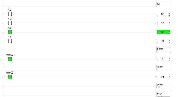

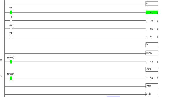

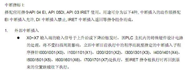

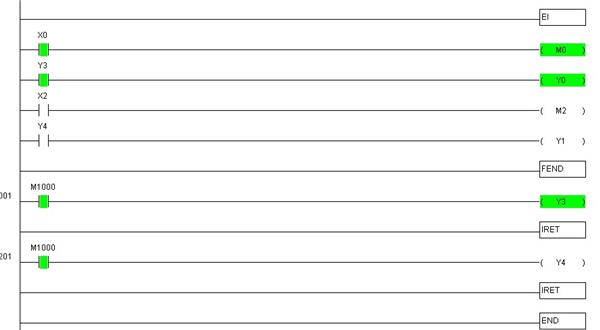

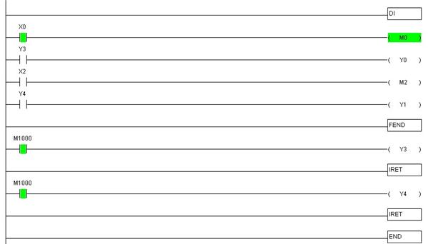

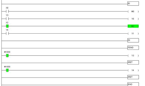

以台达DVP14SS2为例介绍外部输入中断X0/X2用法。
1.         该机型共有8点外部中断插入,外部输入X0_X7对应I000/I001_ I700/I701
SS2机种中断指针I编号
X0对应I000(X0下降沿触发)、I001(X0上升沿触发)
X2对应I200(X2下降沿触发)、I201(X2上升沿触发)
2.         台达WPLSoft 2.30编程软件将中断程序部分视作子程序,当扫描程序检测到外部输入信号X0-X7有上升沿或者下降沿时,执行中断子程序(对应指针编号下降沿:**0;上升沿:**1),执行完后(扫描到IRET指令)则返回到主程序并继续往下执行。
3.         用到的指令:IRET:中断返回;EI:中断允许;DI:中断禁止
4.
  1. 左侧中断号由上往下分别是I001/I201。
下面截图程序,主程序中先禁止后允许中断,中断允许。分别给X0/X2加信号均可监控到中断程序部分(指针I001/I201标记)确实运行了。主程序中Y3/Y4闭合就是由于执行了中断程序使然。
2.      左侧中断号由上往下分别是I001/I201。
下面截图程序,主程序中先允许后禁止中断,中断禁止。分别给X0/X2加信号监控不到中断程序部分(指针I001/I201标记)运行。主程序中Y3/Y4没有闭合,中断程序未执行。
3.     左侧中断号由上往下分别是I001/I201。
下面截图程序,主程序中中断禁止。分别给X0/X2加信号监控不到中断程序部分(指针I001/I201标记)运行。主程序中Y3/Y4没有闭合,中断程序未执行。
4.     左侧中断号由上往下分别是I001/I201。
5.     左侧中断号由上往下分别是I001/I201。
下面截图程序,主程序中中断允许。分别给X0/X2加信号可以监控到中断程序部分(指针I001/I201标记)运行。主程序中Y3/Y4闭合,中断程序执行。
