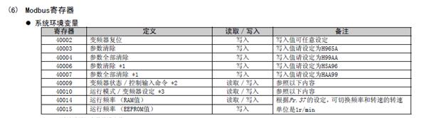

200与三菱E700变频器通讯问题 点击:800 | 回复:0

200与三菱E700变频用MODBUS通讯,频率设定地址40014和40015这两个,通过地址40015写入频率,变频器上有频率, 通过地址40014写入频率,变频器上没有频率,变频器启动是外部运行,变频器设定参数 是79为2   338为1   340为1  549为1   有谁知道原因?
