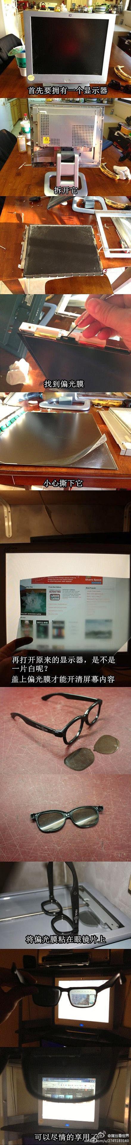

显示器上有一层偏光膜,撕下偏光膜,让荧幕一片白,将偏光膜粘在镜片上,就可以一个人享受了,放心,荧幕在別人看来就是一片白,但是你看就是有影像
