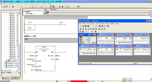

这个程序有什么问题啊?为啥仿真不了?老是SF报警!
求大家告诉下我  谢谢了

首先程序编译一下有没有问题;

先编译,通过了,在仿真,有可能你没有配置 I/O 模块吧(I0.0,Q0.0),
CPU 型号你选对了吗? 仿真的时候其实把硬件配置也下载了。

1,首先对你写的程序编译一下有没有问题
2, SF 是系统或是硬件故障,如 I/O 模块,通讯模块,硬件模块类
3, 还有仿真有时 SF 故障但程序编译正确也能运行

I/O地址应该是没问题的  不写FC105功能块 是可以仿真的  这是什么问题呢????

 FC105 块程序中 有没有引用 DB块寄存器地址(例如DB1.DBW0),有可能DB块没有下载,你引用了地址 ,也会报SF 错误的......
其实你要学会看 诊断缓冲区...............

   FC  好像不用引用背景数据的吧? FB 才要的吧?
