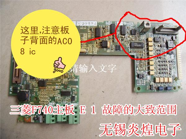

三菱变频器F700系列,遇见不多的故障E 1,E 13.

24C08,哈哈。。
