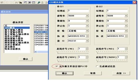

1、上一次下载全部程序时,硬件配置里必须勾选“源文件保存到PLC中”,下图所示,如果不勾选,点击上载时,则报警“上载项目文件失败(可能未允许源文件保存到PLC中)”。
2、CPU模块右侧盖板下的拨码开关也需置“P”位置。

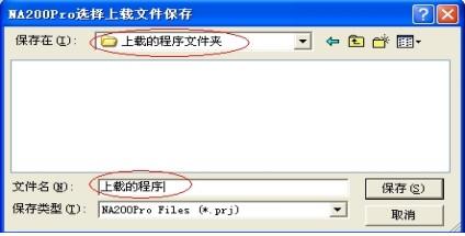

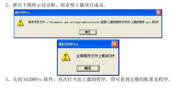

1、选择 “下载”—“上载项目”,出现下图所示对话框,新建文件夹并选中该文件夹,重新给上载的程序命名,然后点击“保存”。
