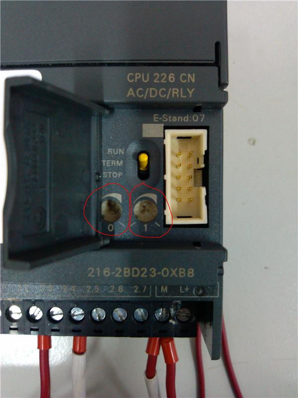

请问下图中红色的两个圈里是什么,有什么作用?

设置IP 的

模拟电位计:
2 个模拟电位计,可在日常工作中用作一个设定值计数器,例如设定时间。

分别对应两个地址:SMB28 SMB29。
SMB28保持代表模拟调整0的位置的数值。SMB29保持代表模拟调整1的位置的数值

模拟电位器调节旋钮。

使模拟电位器的调节旋钮
