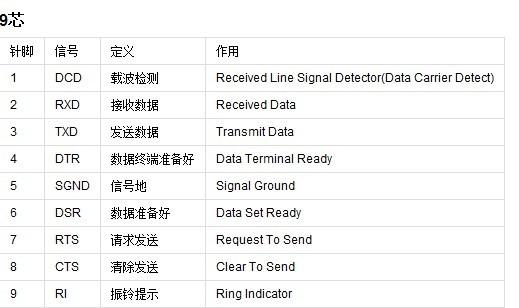

  现场使用的是欧姆龙CJ2M PLC,不想外接电源,现在也没有外接5V的想法,能直接从 PLC 的插口处引出 5 V DC 电源吧?
  下图是 PLC 9 针的各脚定义,各位帮忙看看哪两个脚能引出 5VDC 出来?
  这样引出电源对 PLC 的运行有影响不?

不行的,通讯的接口不能作为电源使用,况且也不是5V,一般通讯线电阻很小,一干扰就不行,也就是2-3V。另供电吧还是。

a水:欧姆龙编程串口的供电能力最大就是20mA,估计你的目的没法达成了

貌似232的电压是正负12V!而不是5V.

你测量一下5与6之间是不是5V的电压,这个电压是很稳定的。我前两天刚测量了一个CP1H的RS232口,用的是5,6之间。可以使用,不会对PLC产生什么影响,但是具体的功率不清楚,不知道最大电流多少。

  5 和 6 脚 ?谢谢楼主,我朋友测量几次说 5 和 9 脚也是有 5VDC,这个电源输出给 CAN 总线供电使用!

就算可以引出来,容量也不够,不用费那事了
