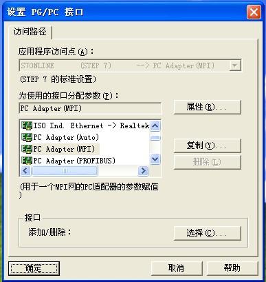

 S7_300用编程电缆和笔记本电脑连接上载或下载程序时,在设置PC/PG接口时,应该选择哪一个接口分配参数?
  其他的接口参数分别是在做什么连接时选择?

MPI电缆上传下载时

正如楼上接图所示,选择MPI!或者上面一个。
设定好,波特率,地址,

设置好参数,如果这个通讯口不行换另一个。

对,用MPI

pc Adapter      MPI

要么是pc Adapter(MPI),要么是pc Adapter(auto)
