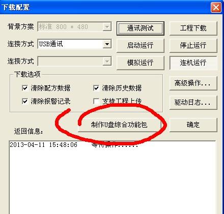

发表于:2013-04-08 22:38:19
我自己用MCGS软件做了一个动画图片,拷到U盘里。我本准备拿到昆仑通态触摸屏看下效果,可是触摸屏好像是读不了啊!跪求解释啊!

触摸屏读U盘,读的是组态软件打包好的程序,其他格式的图片、文件恐怕是不会认识的。

 你要先确认你的 U 盘是能用 TPC 的HMI 屏认识的,然后在再 MCGS 里的 U 盘传送程序的过程将项目程序保存到 U 盘,然后插入 屏内重新启动屏时快速选择从 U 盘备件项目文件到屏

1、利用MCGS软件做的工程,如果只是把工程拷到U盘里,是不可以读出来的,你可以在下载的时候制作U盘综合功能包,再将U盘插到屏的USB口就能识别,更新工程了。
2、确保你的U盘USB是可以识别的。
3、还是不行,用万用表测试USB的电压有无5V电压,没有的话,返修吧!
