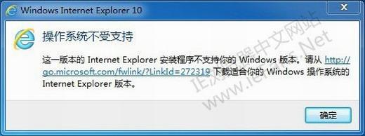

错误1:操作系统不受支持
 更新时遇到该提示的用户,这个可能是你的系统未升级至SP1。请先查看你的系统版本是否有安装SP1,方法:右击计算机选择属性,查看Windows版本及系统类型(32位或64位)。

江湖混混-余辉
  • [版主]
  • 精华:53帖
  • 求助:44帖
  • 帖子:3351帖 | 28451回
  • 年度积分:603
  • 历史总积分:131640
  • 注册:2006年4月25日
发表于:2013-03-30 02:02:29
如未安装SP1,请先下载SP1进行安装。
  32位请下载h t t p://download.microsoft.com/download/0/A/F/0AFB5316-3062-494A-AB78-7FB0D4461357/windows6.1-KB976932-X86.exe (打开链接请去空格)
  64位请下载
  h t t p://download.microsoft.com/download/0/A/F/0AFB5316-3062-494A-AB78-7FB0D4461357/windows6.1-KB976932-X64.exe

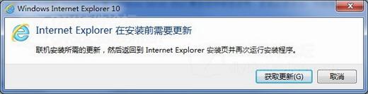

错误2:InternetExplorer在安装前需要更新
 遇到这种情况,是更新升级IE10的需要补丁没有安装,我们可以安装KB2729094、KB2731771、KB2533623、KB2670838、KB2786081这几个补丁后,在重启电脑重新安装IE10。
  这个5个补丁已经打包了,
  32位请下载
  h t t p://down.iefans.net/IE10_X86.rar
  64位请下载
  h t t p://down.iefans.net/IE10_X64.rar
  注:下载补丁后,依次运行即可,如果已经安装过会提示已安装。

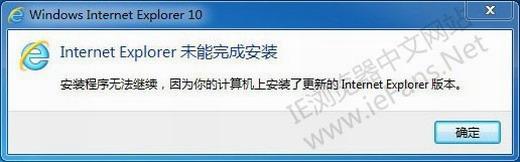

错误3:计算机上安装了更新的InternetExplorer版本
       在安装过程中遇到“IE未能完成安装”的报错提示,这个可能是因为我们之前执行过IE10安装程序,但是在安装的过程中失败了,当再次运行IE10安装程序时便会弹出该提示。我们可以先将当前使用IE的版本卸载,卸载并重启电脑后,在尝试运行安装IE10。
  卸载方法可参见:h t t p://www.iefans.net/xiezai-windows7-ie10-huanyuan-ie9/

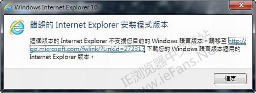

错误4:错误的InternetExplorer安装程序版本
       当安装与系统相应的语言版本时,提示下载的IE10语言版本不支持目前的Windows语言版本,这个是因为下载的IE10语言版本与系统的语言版本不符导致的。这种情况多出现在国外购置的计算机中,因为系统初始安装的语言版本可能是英文或其他语言版本,后来才下载安装中文语言包,因此下载IE10的用户,务必要先确认你的Windows7语言版本。
  下载相应语言的IE10安装包以后,即可安装,待安装完成后在下载IE10简体中文语言包安装。
  32位请下载
  h t t p://download.microsoft.com/download/D/9/A/D9ABFBAD-00CD-4C89-82AD-FFD9B9858538/IE10-Windows6.1-LanguagePack-x86-zh-cn.msu
  64位请下载
  h t t p://download.microsoft.com/download/D/9/A/D9ABFBAD-00CD-4C89-82AD-FFD9B9858538/IE10-Windows6.1-LanguagePack-x64-zh-cn.msu (打开链接请去空格)
