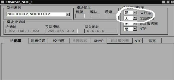

发表于:2013-03-27 15:51:55
施耐德M340之间 : I , O 扫描;

发表于:2013-03-29 13:38:09
二楼的贴图不是M340系列的吧?我用的M340 2020CPU为何没有I , O 扫描选项?根据网上说用READ_VAR/WRITE_WAR,为何输入提示不支持该指令?
