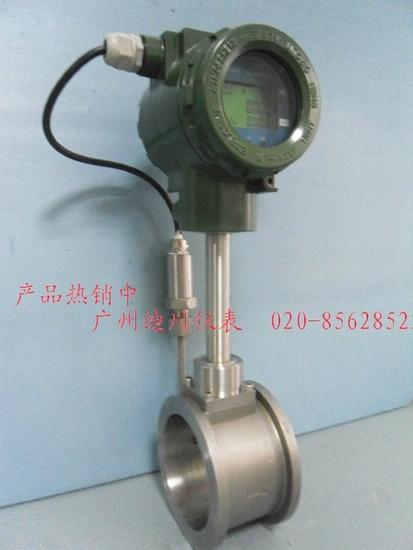

   2、涡街流量计选型设计
   涡街流量计作为一种新型流量计,80年代中期以来发展较快,它在流量测量方面有着诸多的优点和长处,在现代流量测量中应用越来越广泛。在国内使用涡街流量计进行流量测量也愈来愈得到重视,目前我国已有性能优良并有自主知识产权的产品系列。涡街流量计是基于流体振动发展起来的,根据旋涡的不同,检测方式从热丝式、热敏式逐渐发展了应力式、磁敏式及差动开关电容式、超声波式等。涡街流量计几乎可用于一切可形成旋涡列的场合,不仅可用于封闭的管道,还可用于开放的沟槽。与涡轮流量计相比,涡街流量计没有可动的机械部件,维护工作量小,仪表常数稳定;与孔板式流量计相比,涡街流量计测量范围大,压力损失小,准确度高,安装与维护简单。但涡街流量计的环境相关参数较多,容易在使用现场被忽略而影响流量计性能的正确发挥。
涡街流量计的原理是在流量计管道中,设置一滞流件,当流体流经滞流件时,由于滞流件表面的滞流作用等原因,在其下游会产生两列不对称的旋涡,这些旋涡在滞流件的侧后方分开,形成所谓的卡门(Karman)旋涡列,两列旋涡的旋转方向是相反的,卡门从理论上证明了当h/L=0.281h为两旋涡列之间的宽度,L为两个相邻旋涡间的距离)时,旋涡列是稳定的雷诺数Re是表征粘性流体流动特性的一个无量纲数,其物理意义是流体流动的惯性力与粘滞力的比值。因此,流体的流动状态对涡街流量计的使用也有一定的影响。如果环境参数对流体流动状态有影响也会影响到涡街流量计的使用性能。
   经过实践,如下几个方面对涡街流量计的使用都有影响,应对这些问题进行分析。
   1)涡街流量计的测量范围较大,一般101,但测量下限受许多因素限制:Re10000涡街流量计工作的最基本条件,除此以外,它还受旋涡能量的限制,介质流速较低,则旋涡的强度、旋转速度也低,难以引起传感元件产生响应信号,旋涡频率f也小,还会使信号处理发生困难。测量上限则受传感器的频率响应(如磁敏式一般不超过400Hz)和电路的频率限制,因此设计时一定要对流速范围进行计算、核算,根据流体的流速进行选择。使用现场环境条件复杂,选型时除注意环境温度、湿度、气氛等条件外,还要考虑电磁干扰。在强干扰如高压输电电站、大型整流所等场合,磁敏式、压电应力式等仪表不能正常工作或不能准确测量。
   2)振动也是该类仪表的一大劲敌。因此在使用时注意避免机械振动,尤其是管道的横向振动(垂直于管道轴线又垂直旋涡发生体轴线的振动),这种影响在流量计结构设计上是无法抑制和消除的。由于涡街信号对流场影响同样敏感,故直管段长度不能保证稳定涡街所必要的流动条件时,是不宜选用的。即使是抗振性较强的电容式、超声波式,保证流体为充分发展的单向流,也是不可忽略的。
   3)介质温度对涡街流量计的使用性能也有很大的影响。如压力应力式涡街流量计不能长期使用在300℃状态下,因其绝缘阻抗会由常温下的10MΩ~100MΩ急降至1MΩ~10KΩ,输出信号也变小,导致测量特性恶化,对此宜选用磁敏式或电容式结构。在测量系统中,传感器与转换器宜采用分离安装方式,以免长期高温影响仪表可靠性和使用寿命。
   涡街流量计是一种比较新型的流量计,处于发展阶段,还不很成熟,如果选择不当,性能也不能很好发挥。只有经过合理选型、正确安装后,还需要在使用过程中认真定期维护,不断积累经验,提高对系统故障的预见性以及判断、处理问题的能力,从而达到令人满意的效果。
