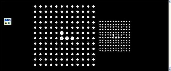

视觉点阵怎么使用?
有知道的同学进来互相交流一下。。。
目前为止我只知道那个点阵是用来设置3D摄像头的。。。
要是2D摄像头的话2个点已经够了。。。
貌似跟工具坐标、用户坐标有关系的说!!!

 不知道这是什么? 是 LED 点阵  ???

是不是所谓的标定块。。。?

以我理解是给CCD一把是一个无形的尺子
这是标定板,标定相机用的
CCD的像素本身就是个矩阵,每个像素都有个对应的座标,但这个座标没与我们的使用的尺寸单位(mm)没有关联
经使用标定板(标定板的点大小及间距是按标准定制的)标定后,使像素与我们使用的尺寸单位关联,即可相互转换。我们使用CCD定位对中物体时,通过图像处理软件计算出物体的中心像素,也就可以转换成尺寸单位了
