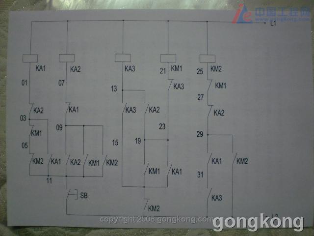

下图是个一个按钮控制2个灯的电气二次图,其实在PLC软件中也是简单的可以实现的:
大家分析分析:第一张我看了半天,看绕进去了;

4楼
楼上的电路图显然不能实现 这个功能,  KA2 无法吸合。 KA3 也无法断开。。。。。!

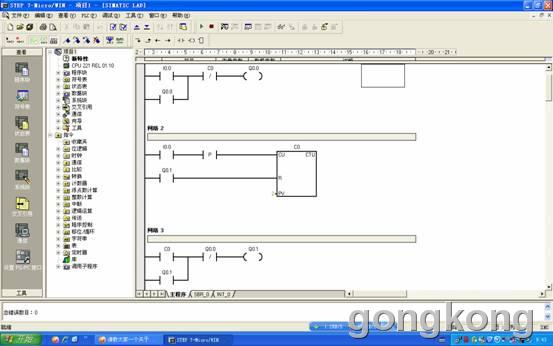

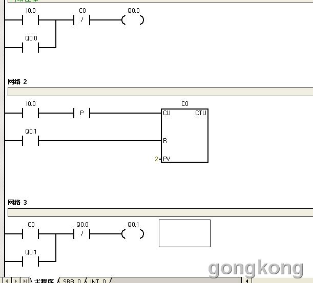

试试此程序     或许满足你的要求

6楼
又或者 再加以计数器  不用plc控制也可以  计数器计数设定值为2  一次输入信号 A灯亮  计数时间到 B灯亮  A等灭

对:haohao7949关于 试试此程序     或许满足你的要求内容的回复:
你只截一下程序,这张要小了,看不清楚,谢谢了

3楼的第一张图也是正确的。别被人一搅和就把自己给绕进去了。
分析动作要看清楚操作的是按钮,按钮按了是要放开(为KM的状态转换作准备)的然后再按。动作就出来了。
只是不太符合标题。

10楼
好的大图截屏   我没试验  应该行得通

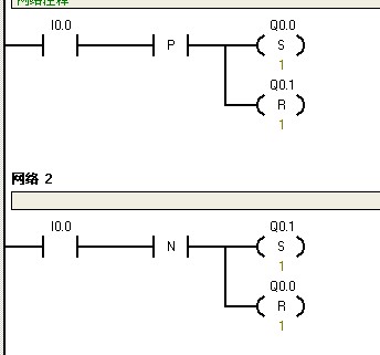

按钮是带自锁的,试一下这样行不行:

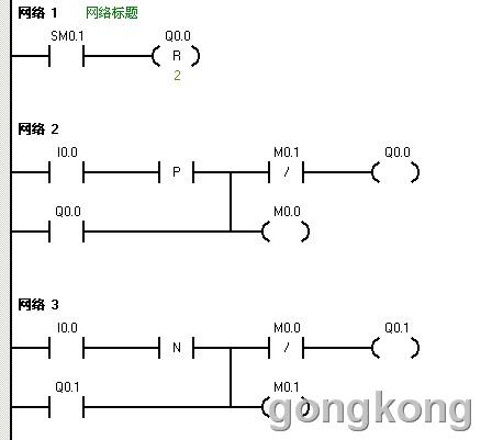

12楼
首先上电时都不亮,做一个上电复位脉冲R Q0.0和Q0.1一个。然后用上图的程序就可以了。

13楼
引用 狼牙精神 的回复内容: 按钮是带自锁的,试一下这样行不行:
狼牙厉害!但如果不是自锁按钮的话就不行。要改成普通点动按钮也很简单,以狼牙的图改动如下:(不用自锁按钮,是点动按钮)
1、网络1的I0.0左侧加一个Q0.0的常闭点,在网络2的I0.0左侧加一个Q0.0的常开点。
2、把网络1中的上升沿改成下降沿。
OVER!

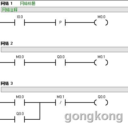

我写了一个,楼主有兴趣可以验证一下:

我写了一个,看是否符合你的要求

回复内容:
对:haohao7949关于 好的大图截屏   我没试验  应该行得通 内容的回复:
这个应该行不通吧,要把网络1与网络2的顺序对调一下才行。

对: 银光人生—华  楼主慢慢西看看,都是很不错的帖子;下图是个一个按钮控制... 内容的回复!
 我感觉第一张应该是没有问题的,不过确实让人容易绕进去

回复内容:
对: haohao7949  好的大图截屏   我没试验  应该行得通  内容的回复!
谢谢,这个很好,谢啦兄弟

回复内容:
对: 狼牙精神  按钮是带自锁的,试一下这样行不行: 内容的回复!
这个程序我也喜欢,真的每个人思想都不一样,太好了,程序简单明了。谢谢你
