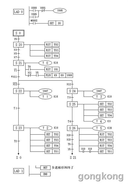

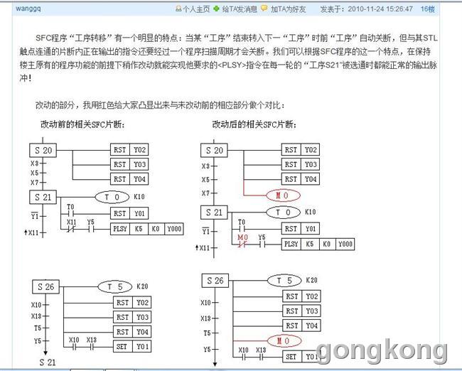

从状态21到状态26已经过了几个扫描周期了 PLSY指令为什么<PLSY >这条指令没有经过OFF演算???? 我想的头疼也不明白

当跳到S26时,S21自动OFF,状态图内的都不接通,当然不用OFF了啊!
什么意思?
是没有执行指令,还是一直在执行????

应该是有的,你没有看到停,就又开始了,你的程序问题多多
