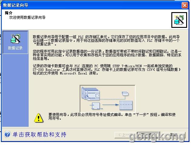

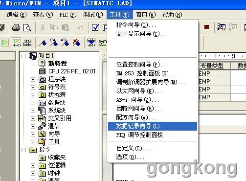

订货号含有23的S7-200 CPU及 Micro/WIN V4.0以上的软件已经支持数据归档功能。
利用外插存储卡可以保存用户程序、数据记录(归档)、配方数据,以及一些其他文件等
编程软件“工具”-->"数据记录向导"

对:狼牙精神关于 订货号含有23的S7-200 CPU及 Micro/WIN V4.0以上的软件已经支持数据归档功能。利用外插存储卡可以保存用户程序、数据记录(归档)、配方数据,以及一些其他文件等 编程软件“工具”-->"数据记录向导" 内容的回复:
您好,这个需要外插内存卡是什么意思?PLC上没有内存卡插口的呀!要记录数据的话,这个程序该怎么编写?可以给个例案吗?万分感激!
