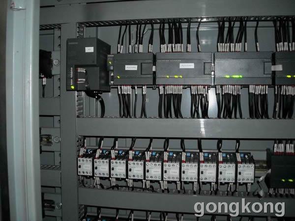

说出下列图片中的PLC型号,以及所挂模块的I/O总点数(DI、DO、AI等点数分别列出),如果是遇见“老熟人”了,多介绍几句也无妨,比如通讯接口方面等等。
悬赏分数上不封顶,最低送出50分。先占楼并介绍得最全面的得大奖。当然后面跟帖的还是机会多多。

西门子200?

西门子电源  西门子200PLC  西门子扩展模块

我觉得是西门子S7-200

4楼
西门子S7-200系列PLC
CPU 224
EM223 16输入/16输出

西门子224以下的PLC(224-14输入10输出),不可能是224以上的PLC;后面是EM223 16输入/16输出

SITOP 200  电源?怎么看起来那么大啊

西门子S7-200系列PLC
CPU 224
 可带7个扩展模块
 AC 或 DC  电源
 可拆卸端子排
利用 EM 277  可扩展为两个串行端口
 2  个模拟设置调整器
PID 控制器
实时时钟
运行中编辑模式
诊断 LED
 浮点运算
EM223 16输入/16输出

1:SITOP电源                                               1个
2:S7-200中央处理器CPU 224 14输入/10输出    1个
3:扩展模块EM223 16输入/16输出                   2个

西门子S7-200 CPU224     14DI/10DO     其后扩展连接2-3个16入/16出数字量模块。

224XP、EM223、EM223、EM235。。。就这些了。。。唔知对不对

SITOP电源 一个
一个224CPU,后面接2个扩展模块。

电源一个,CPU222(8个DI、6个DO)后带3个扩展卡EM235(12个AI、3个AO点)。通讯接口MPI口。

西门子S7-200系列PLC;    CPU 224;    EM223 16输入/16输出

从外观上看是西门子S7-200的PLC,只是看不出是什么型号。
