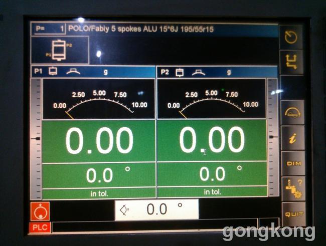

   今天车间上班,早早开机可是问题太多呀,晕

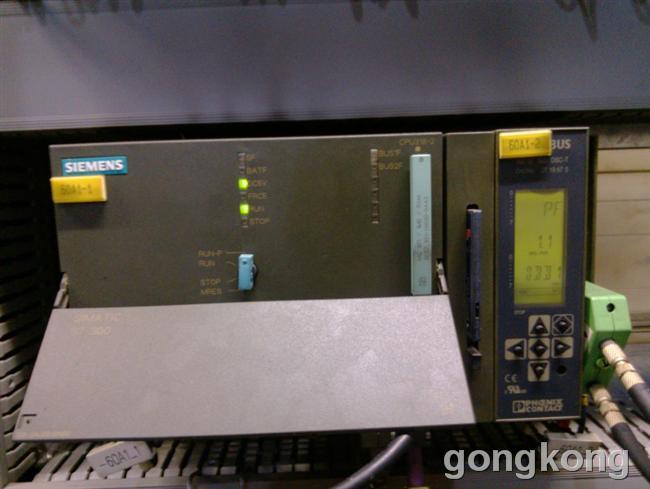

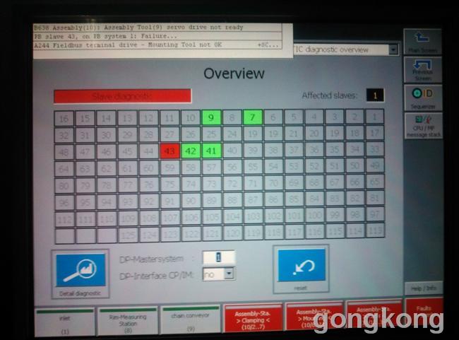

  好多 PROFIBUS 站点连接出错,检测不到站点

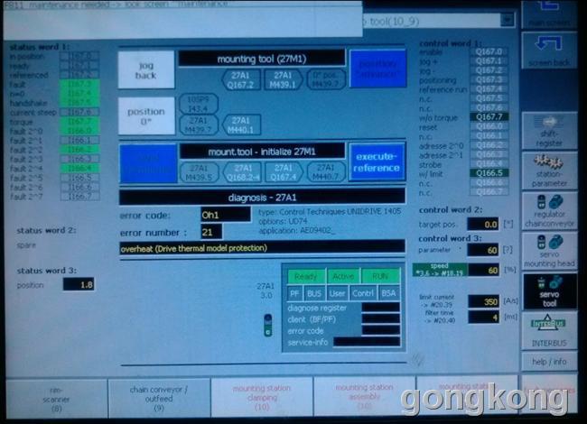

  NND , CT 变频器也出错了,不知道是不是也是因为站点没有的原因
   还有工控机也没有连接到 PLC, 红色显示为PLC连接断开报警!天哪!@ 早上设备这么多故障,都忙死了,搞到现在才坐下!

  还有空压机系统一台大的 75KW 空压机的风机又过载报警了Q.先休息会泡一会论坛再去检查

远程优先的话,DP总线要是断了,下边所有远程控制的设备可能都启动不起来.

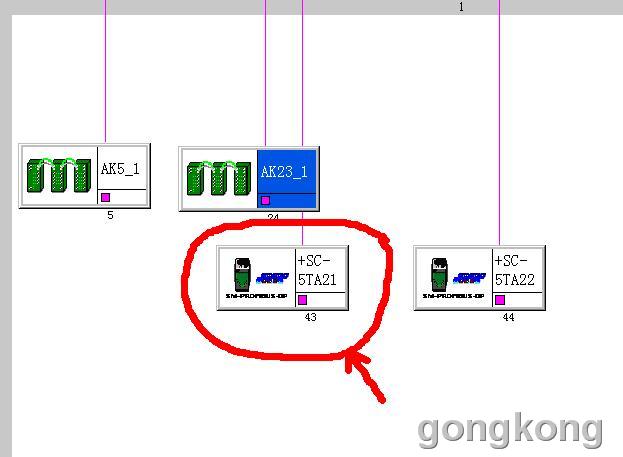

  NND , 通讯故障是因 DP 总线一个总线接头有故障,更换就OK 了, 工控机 PLC 连接不上,是因 PLC 程序中的 DP 块全没有了,不知道这是什么原因引起的,且 PLC 没有任何报警,只是总站报警第一站无法启动
