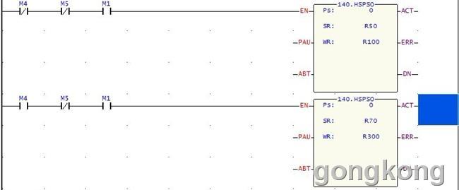

我用140指令控制加速,加速开关M4第一次接通时加速,断开的时候恢复原速度;M4第二次接通加速,断开的时候就恢复原速度并且反转了。第二次怎么会反转呢?下面两指令分别对应上面两个140指令。

应该是第二次接通时,140执行的是伺服参数表的第二步程序,140指令断开的时候将140指令WR缓存器清除一下。

1执行的是表格内下一步了,先清工作寄存器

我也是菜鸟!今天刚刚将伺服电机转起来。也用了正反转。我觉得是伺服命令表格中的第二步中方向选择是“-”所以当执行到第二步时它自然会反转。不知道对否?也请高手一并指点。谢谢!

使用140指令时,在执行完一次定位指令后,清除一下WR工作缓存器
