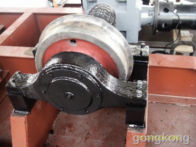

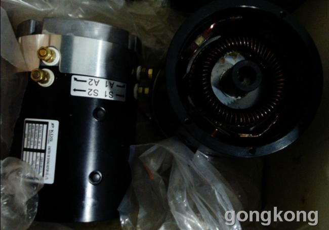

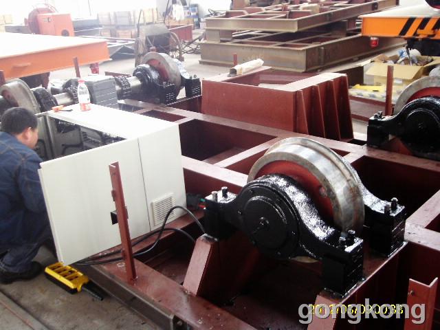

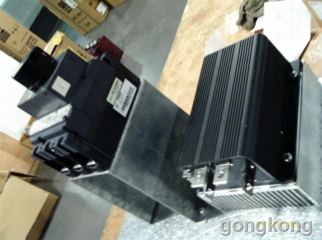

100吨运模车的驱动电机,双电机(DC48V,5.5KW一台)
直流断路器+驱动器

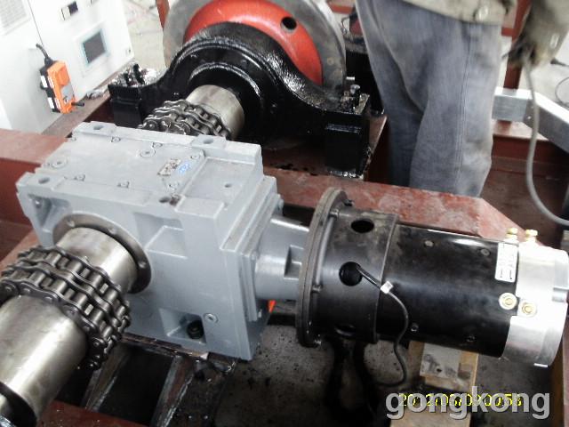

发表于:2013-01-27 06:16:58
48V的电机啊   功率能达到吗
伍琪生
  • 精华:2帖
  • 帖子:1200帖 | 11283回
  • 年度积分:2326
  • 历史总积分:62523
  • 注册:2006年8月05日
发表于:2013-01-27 09:36:03
引用 江湖混混-余 辉 的回复内容: 48V的电机啊   功率能达到吗
那个驱动器输出电流是500A

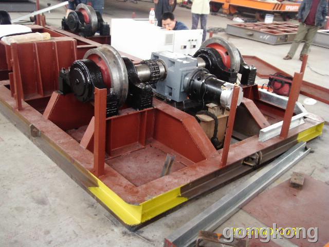

现在电动车基本成型,
乖乖小笨熊
  • 精华:2帖
  • 帖子:1200帖 | 11283回
  • 年度积分:2326
  • 历史总积分:62523
  • 注册:2006年8月05日
发表于:2013-03-20 02:00:37

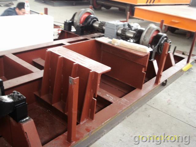

4楼
继续贴图

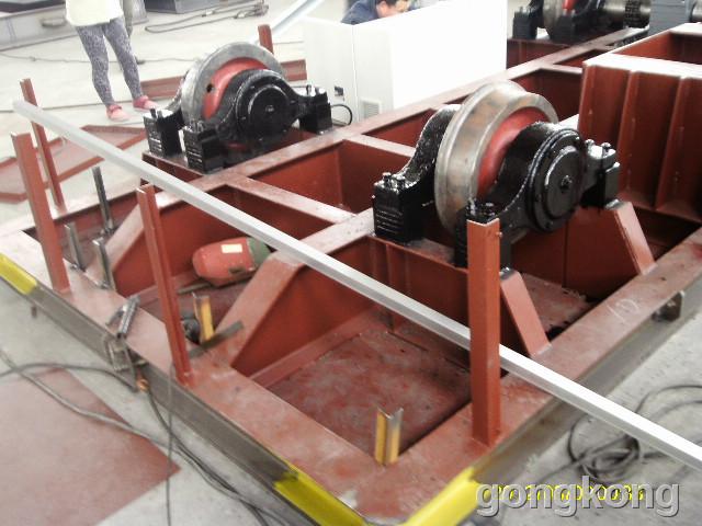

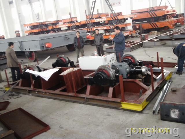

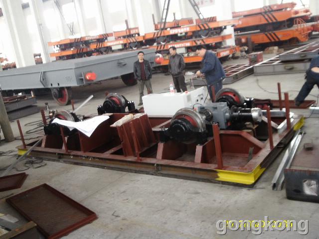

发表于:2013-03-20 02:02:03
5楼

6楼
小车做好调试再继续上图

发表于:2013-03-30 12:42:19
8楼
  这是什么地方用的电动车? 是铁路上用的吗? 500 A 很大的说, 改明有空自己做个打造自己的电动汽车
