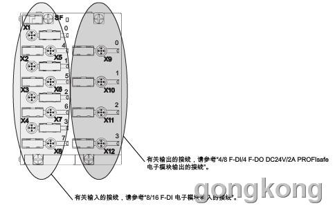

西门子的安全型分布式CPU:ET200S IM151-8F PN/DP CPU,接的安全模块,4/8 F-DI DC24V,接线及使用方法包括编程方法。谢谢。第一次用,一点经验没有,能帮我详细一点介绍吗?谢谢。

为4/8 F-DI DC24V输入接线:

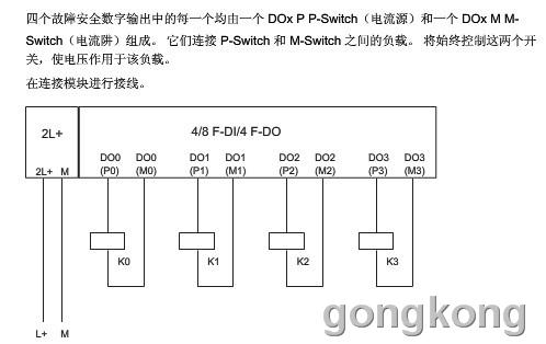

发表于:2013-01-19 01:05:57
为4/8 F-DI DC24V输出接线:

非常感谢,接线明白了,那在组态其编程,就是在软件上,能对应硬件进行编程吗,谢谢。就是如何做安全程序,谢谢您。最好是,你就硬件接完线后,比如急停,双手按钮等,然后针对具体的硬件接线及工艺动作要求,给我编个安全程序,非常感谢。
