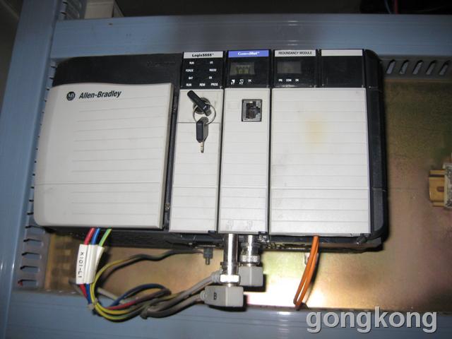

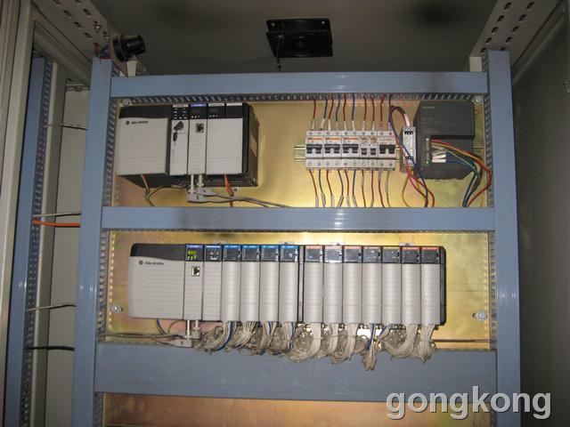

说出下列图片中的PLC型号,以及所挂模块的I/O总点数(DI、DO、AI点数分别列出),如果是遇见“老熟人”了,多介绍几句也无妨,比如通讯接口方面等等。
这次加大了悬赏分数,先占楼并介绍得最全面的得大奖。当然后面跟帖的还是机会多多。
纯引用或果皮他人回帖,无奖。

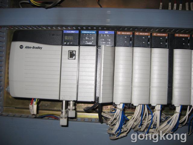

发表于:2013-01-17 13:48:08
4楼
来几张近照。
这样大家看得更清楚一些。

第一机架:1756-A4,1756-PA75,1756-L65,1756-CN2R,最后一个模块好像是1756-SRM,不太确定
第二个机架:1756-A13,1756-PA75,1756-CN2R,PROSOFT模块(MVI56-MCM?),第三个模块不知道,
                 DI模块应该是1756-IM16,1756-IB32,

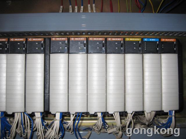

                 DO模块  AO模块看不太清楚,不确定

引用 陌上尘 的回复内容:第一机架:1756-A4,1756-PA75,1756-L65,1756-CN2R,最后一个模块好像是1756-SRM,不太确定第二个机架:1756-A13,1756-PA75,1756-CN2R,PROSOFT模块(MVI56-MCM?),第三个模块不知道,                 DI模块应该是1756-IM16,1756-IB32,                 DO模块  AO模块看不太清楚,不确定
你的眼是5.2或5.3的吧,我看不清呀

第一排:1756-A4,1756-PA75,1756-L65,1756-CN2R,1756-SRM;
第二排:1756-A13,1756-PA75,1756-CN2R,PROSOFT;
DI模块是1756-IM16,1756-IB32。
第二排:1756-A13,1756-PA75,1756-CN2R,PROSFT;DI模块1756-IM16,1756-IB32
跟我们使用的差不多,大同小异,我看楼主发的是刚安装的吗?看不见运行灯。

PLC可能是logix5555的,但是图片上看不清楚!

对:研讨会宣传员_3259关于 引用 陌上尘 的回复内容:第一机架:1756-A4,1756-PA75,1756-L65,1756-CN2R,最后一个模块好像是1756-SRM,不太确定第二个机架:1756-A13,1756-PA75,1756-CN2R,PROSOFT模块(MVI56-MCM?),第三个模块不知道,                 DI模块应该是1756-IM16,1756-IB32,                 DO模块  AO模块看不太清楚,不确定                你的眼是5.2或5.3的吧,我看不清呀 内容的回复:
个别的模块还是分不出来的,有些模块可以根据模块上面的颜色分得出
