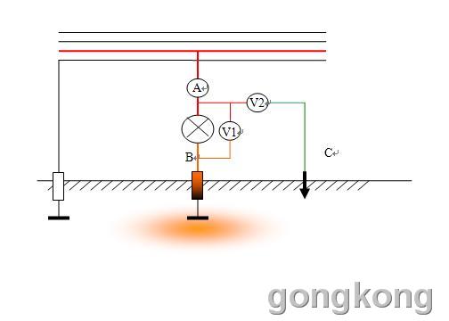

看到用此方法测量接地电阻有以下疑问? 请各位帮忙
1;找一个1KW的负载【比如电水壶】
2;将此负载电源插头与220V的相线及被测的接地桩穿连接通,此时负载能工作。连接图如下
3;用钳形表测工作电流(例如5A),用万用表测负载插头两端电压【例如此时压降为20V,即接地桩与大地之间的压降,显然压降越大,接地电阻值也越大,接地效果就越差】
4;根据测量数据R=U/I=20/5=4欧姆
     A;这样在配电变压器工作时,能否按下图连接【变压器的中性点与变压器外壳连接后一 起做的接地】?
     B;这样测量是否准确?
 5;同样是相线到接地桩,为何第一个图是20V,  第二个图是配电房的【相线到接地桩是220V,即使接同样的电热管】

引用 运动天使 的回复内容:回复内容:对:刘志斌关于 1、如图,你只要检测出V2的电压值,负载的电流值A,则接地电阻R=V2/A;2、BC的距离大约在20米左右;3、测量过程要注意穿绝缘鞋,防跨步电压;  内容的回复:多谢刘老师。星期天我实际试一下。   V2这样测得【在pe桩到旁边的大地,有数字表测得是0.几伏,距离是表笔的距离】
1、如果电流A小,电压V2小;
2、如果电流A大,电压V2大,电流大一点,测量要准确一些;
3、一定要注意安全,接地极只有这一个电流A,不能有其它电流,如果有就要求总电流A!

15楼测量V2貌似不行,还是改测负载上的压降,再计算为好。

引用 浅醉闲眠-王者之师 的回复内容:15楼测量V2貌似不行,还是改测负载上的压降,再计算为好。
1、测负载上的压降V1,测相电压V2;
2、则接地电阻R=(V2-V1)/A 。

3、这个误差会小一些,电流A不包括V2的支路电流!

4、还是觉得这个要好得多!因为V2电压低,支路电流小;

对:运动天使关于回复内容:对:世猫关于  1) 接地电阻的大小,对于接地设施的作用有很大影响。常用方法是采用接地摇表测量,但如果条件不允许,也可用电流表、电压表进行测量。如下图所示。图中B为隔离变压器,E为接地体,T为探测电极,F为辅助电极,K为开关。2)接通电源后,首先将开关闭合,用电流表测出设备电阻电流,用高内阻电压表测出接地极“E”与电位探测极"T“之间电阻RX上的电位差U,接地电阻便可用欧姆定律算出。 3)楼主的测法似乎未考虑电位探针问题,得出的接地电阻将不准确。4)采用这种方法测量接地电阻时,一般规定须用交流电源。由于220V,380V交流电源都是采用中性点直接接地的方式,显然如果将电源直接接入测量线路,就会造成接地短路,产生的短路电流可能使仪表损坏,因此必须用隔离变压器,使电源与测量线路隔离。根据变压器工作原理可知,变压器的原边与副边只有磁的联系,没有电的联系,所以利用变压器可以使测量线路与电源隔离,不会造成接地短路。 内容的回复:多谢帮助。将开关闭合,用电流表测出设备电阻电流【不用接负载?】T F电极插入多深,分别据E多远?   A    V的量程?   B用1;1隔离变压器【多大容量合适】用220v可以不? 内容的回复:
1.用电流表测设备电阻电流应没有负载,以免负载电流流过接地网而影响测量结果T F电极探针插入地下约0.5m--1m深。
2.由于地中电流通过大地的截面变化,在电流途径单位长度上的电阻值是不同的,在接地体附近的电阻最大,离接地体愈远电阻愈小。因此,电流途径单位长度上的压降也不同,离接地体愈远,单位长度上的压降愈小,在距离接地体15--20m处电压降最小,实际可认为压降为0。所以,只要测量从接地体E到T约20m范围内的土壤电阻,即是所需测量的接地电阻。
3该方法可测量0.1---1000欧及以上数值,尤以测量1欧以下小电阻较为准确。如果能使测量电流在30A--100A范围,其准确度更高,但此时应利用电流互感器在二次侧读取电流值(一次侧连接隔离变副边,电流表接于二次侧),计算时乘上电流变比即可。注意,增大电流将使电压升高,因采用相应措施保证人身安全。
4.可用1:1隔离变压器220V电源即可。电压表应选用量程大于或等于220V的数字表或高内阻万用表。
