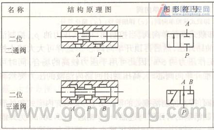

电磁阀符号怎么看?几位几通?

看看相关的书 把,通的是箭头,位是阀腔

这虽然是液压元件的,但跟电磁阀的原理图是一样的,参考一下。

位 铁芯几个位置就几位.通  阀上的孔数.我这样记

好贴,真的好。我也说一个是带电的。班门弄斧
线圈                                弹簧
线圈不得电时,在左边腔的位置。线圈得电时,在右边腔的位置。

我这样记的,图形符号上有几个方框就有几位,哪个方框上有出线,就是阀的起始位置,并且该方框上有多少出线就有几通.
