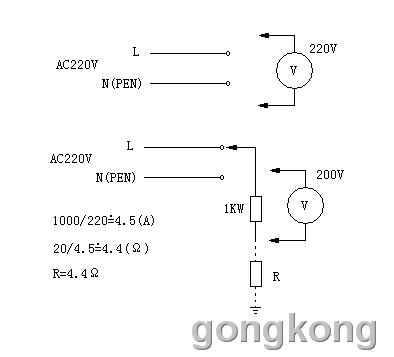

看到用此方法测量接地电阻有以下疑问? 请各位帮忙
1;找一个1KW的负载【比如电水壶】
2;将此负载电源插头与220V的相线及被测的接地桩穿连接通,此时负载能工作。连接图如下
3;用钳形表测工作电流(例如5A),用万用表测负载插头两端电压【例如此时压降为20V,即接地桩与大地之间的压降,显然压降越大,接地电阻值也越大,接地效果就越差】
4;根据测量数据R=U/I=20/5=4欧姆
     A;这样在配电变压器工作时,能否按下图连接【变压器的中性点与变压器外壳连接后一 起做的接地】?
     B;这样测量是否准确?
 5;同样是相线到接地桩,为何第一个图是20V,  第二个图是配电房的【相线到接地桩是220V,即使接同样的电热管】

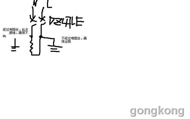

请各位师傅帮忙解释下。    同样是相线到接地桩上图测量电热管2端是20V,  而下图是220V    【接地桩是连在一起的】

楼主现在可能有点乱
你测量的第二次才是真正的加热管两端电压220V,即电源电压!
第一个你说压降为20不对吧?应该是压降为200,这样接地极的压降为20V,才能对上
第二次测量为何是220V很简单,接地铜牌的电阻非常小的和接地极不一样,所以等于220V的电源直接加在电热管两端
这样测量肯定是不准的,  接地电阻一般是小于4欧姆的,你的测量误差、表计误差、计算误差都在里面,所以结果只能参考

多谢帮助。今天实际按第一图连了一次,用的是1KW的电热管【实测电热管2端电压为210V,钳出的电流4.5A,算出的R=46.6欧姆,第二次换一25W的白炽灯(而得出的R又是灯泡的阻抗】
当时也就迷茫了,这样得出的不是接地电阻【而是串接电器的阻抗】
这种方法是电工手册看到的【我们这只有摇表1000V的】,现在很想知道接地电阻是否合格【因为最近5年从来没测过】

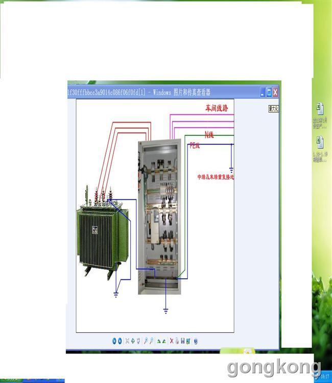

多谢李老师帮助。N和PEN如上图所示, 是在一起做的接地。变压器中性点接变压器外壳【又接配电柜外壳,这是用钢板焊接在一起的】。  然后从变压器外壳引一根35平方毫米的铜线   经过绝缘子到配电柜作为N用。
我的测试点是在进车间的柜子里做的一根接地线【这根线与进车间的N没有联系】,接的这根地线直接到设备外壳。
正常相线对N为220,  而实际相线经电阻丝到车间做的接地线为210V.    接地R=220-210/4.5
想请教老师这样能否变压器外壳的【做在一起的接地电阻?

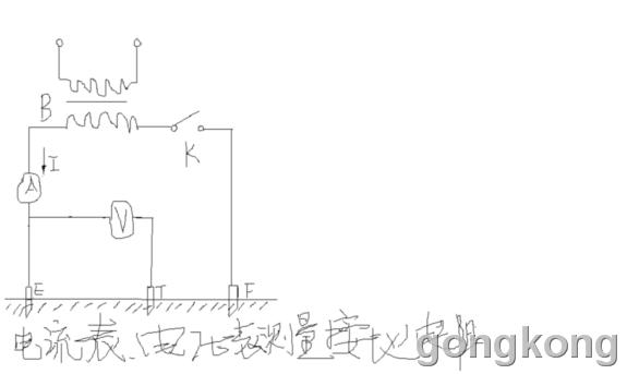

  1) 接地电阻的大小,对于接地设施的作用有很大影响。常用方法是采用接地摇表测量,但如果条件不允许,也可用电流表、电压表进行测量。如下图所示。图中B为隔离变压器,E为接地体,T为探测电极,F为辅助电极,K为开关。
2)接通电源后,首先将开关闭合,用电流表测出设备电阻电流,用高内阻电压表测出接地极“E”与电位探测极"T“之间电阻RX上的电位差U,接地电阻便可用欧姆定律算出。
 3)楼主的测法似乎未考虑电位探针问题,得出的接地电阻将不准确。
4)采用这种方法测量接地电阻时,一般规定须用交流电源。由于220V,380V交流电源都是采用中性点直接接地的方式,显然如果将电源直接接入测量线路,就会造成接地短路,产生的短路电流可能使仪表损坏,因此必须用隔离变压器,使电源与测量线路隔离。根据变压器工作原理可知,变压器的原边与副边只有磁的联系,没有电的联系,所以利用变压器可以使测量线路与电源隔离,不会造成接地短路。

对:运动天使关于回复内容:对:李纯绪关于                                                   内容的回复:多谢李老师帮助。N和PEN如上图所示, 是在一起做的接地。变压器中性点接变压器外壳【又接配电柜外壳,这是用钢板焊接在一起的】。  然后从变压器外壳引一根35平方毫米的铜线   经过绝缘子到配电柜作为N用。我的测试点是在进车间的柜子里做的一根接地线【这根线与进车间的N没有联系】,接的这根地线直接到设备外壳。正常相线对N为220,  而实际相线经电阻丝到车间做的接地线为210V.    接地R=220-210/4.5    想请教老师这样能否变压器外壳的【做在一起的接地电阻? 内容的回复:
      电力系统的接地形式有三中:IT、TT和TN。低压供电系统多数采用TN----保护接零的供电系统,所以,在供电线路的四根或五根线中没有地线,地线没有实际意义。
      如果是变压器下的低压馈电开关柜,柜的外壳应该接PE,柜内有N排。PE连接接地网,N接到变压器的N套管,N与接地网连接。N和PE在变压器处是一点,你的柜外壳还有必要做接地线吗?如果是TN-C系统,外壳接N;如果是TN-S系统,外壳接PE。
      过去提倡重复接地,TN-C系统在用电设备处做地线连接N;TN-S系统在用电设备处做地线连接PE。其实没多大意义,重视PEN线或PE、N线就足够了,因为做欧以下的接地体不太容易,而供电线路的PEN或PE阻抗是在毫欧级。

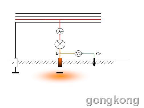

1、如图,你只要检测出V2的电压值,负载的电流值A,则接地电阻R=V2/A;
2、BC的距离大约在20米左右;
3、测量过程要注意穿绝缘鞋,防跨步电压;

4、C点是一个电位桩,可以用一个钢筋打入地面以下0.5米即可;
5、负载选大一点,电流大一点,测量的结果更可靠!

V2能测量吗?  20米?  不懂!

对:世猫关于  1) 接地电阻的大小,对于接地设施的作用有很大影响。常用方法是采用接地摇表测量,但如果条件不允许,也可用电流表、电压表进行测量。如下图所示。图中B为隔离变压器,E为接地体,T为探测电极,F为辅助电极,K为开关。2)接通电源后,首先将开关闭合,用电流表测出设备电阻电流,用高内阻电压表测出接地极“E”与电位探测极"T“之间电阻RX上的电位差U,接地电阻便可用欧姆定律算出。 3)楼主的测法似乎未考虑电位探针问题,得出的接地电阻将不准确。4)采用这种方法测量接地电阻时,一般规定须用交流电源。由于220V,380V交流电源都是采用中性点直接接地的方式,显然如果将电源直接接入测量线路,就会造成接地短路,产生的短路电流可能使仪表损坏,因此必须用隔离变压器,使电源与测量线路隔离。根据变压器工作原理可知,变压器的原边与副边只有磁的联系,没有电的联系,所以利用变压器可以使测量线路与电源隔离,不会造成接地短路。 内容的回复:
多谢帮助。将开关闭合,用电流表测出设备电阻电流【不用接负载?】
T F电极插入多深,分别据E多远?   A    V的量程?
B用1;1隔离变压器【多大容量合适】用220v可以不?

李老师,你好。变压器下的低压馈电开关柜,柜的外壳应该接PE,柜内有N排。PE连接接地网,N接到变压器的N套管,N与接地网连接。N和PE在变压器处是一点,这一点的电阻能否用上述方法测】你的柜外壳还有必要做接地线吗?【没有】如果是TN-C系统,外壳接N【这是4根线到车间,N即做工作,又做保护】;如果是TN-S系统,外壳接PE【在N排分出2根线,一根做N,一根做PE】

对:刘志斌关于 1、如图,你只要检测出V2的电压值,负载的电流值A,则接地电阻R=A/V2;2、BC的距离大约在20米左右;3、测量过程要注意穿绝缘鞋,防跨步电压;  内容的回复:
多谢刘老师。星期天我实际试一下。   V2这样测得【在pe桩到旁边的大地,有数字表测得是0.几伏,距离是表笔的距离】
