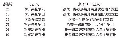

  主站一次可向一个或所有从站发送通信请求(或指令),主设备通过消息帧的地址域来选通从设备。主站发送的消息帧的内容和顺序为:从站地址、功能码、数据域(数据起始地址、数据量、数据内容)、CRC校验码;从站应答的信息内容和顺序与主站信息帧基本相同。MODBUS除了定义通信功能码之外,同时还定义了出错码,标志出错信息。主站接收到错误码后,根据错误的原因采取相应的措施。从站应答的数据内容依据功能码进行响应,例如功能代码03要求读取从站设备中保持寄存器的内容。
  MODBUS部分功能码
