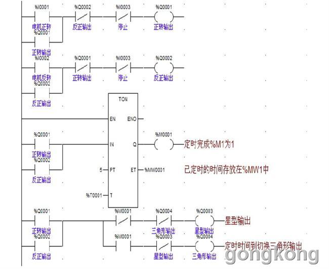

上图是某程序截图,如有需要可免费下载,欢迎学习使用NA200Pro编程软件!
