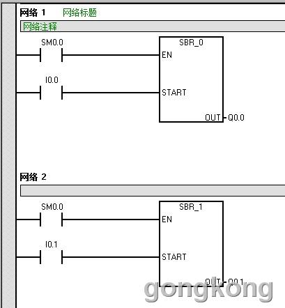

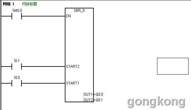

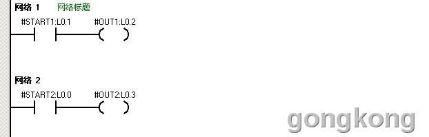

此图为主程序,图中调用2个子程序.
此图为子程序1,子程序2和子程序1相同.
问题是:当只运行一个子程序,正常运行,当2个子程序一起运行,就不行了.
监控可以看到有输入,但是没有输出,百思不得其解.
望高手给予答解.

重新上传了程序

你写一个子程序试试。
子程序:
1
主程序:
2

二楼的回答的非常好!由衷的感谢!只用一个当然是可以的,题目中已经说了
但是我一定要用2个以上的子程序,这只是个例子.真正的程序复杂呢.
系统手册里介绍的是局部存储L区,可以在各子程序和主程序中使用,而且互不相关.
因为不是全局变量.
可是这样做为什么没有用呢?

引用<监控可以看到有输入,但是没有输出,>
是第一个子程序的现象还是第二个子程序的现象?
这个时候你两个输入是什么状态?两个都ON吗?
