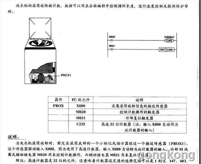

高速计数问题。 如图,X000没有写入梯形图中,M20是如何实现计数的呢?

如果滚筒一转产生一个脉冲,转速又不是特别高的情况下,比如1000转每分钟,脉冲周期为60000毫秒/1000=60毫秒,采用普通的计速器就可以了,除非你程序扫描周期大于30毫秒我觉得都不会漏计数的。

当你外部正确接线正确,PLC通过底层协议,自动对X0对于的内部高速计数器来进行计数,而并非像开关量那般理解,找个手册看看就会理解了
