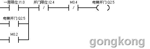

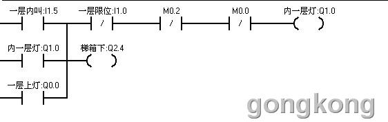

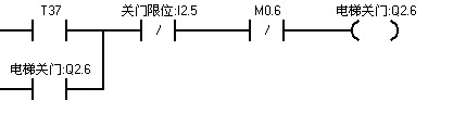

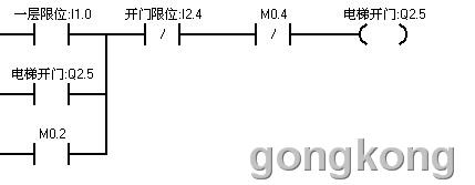

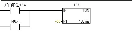

这是电梯一层开门程序,M是用的在组态上的上的。
我用组态做了个1层开门动画,开门很正常,关门加到15就不动了,关门继电器是1,搞不懂为什么加不上去.各位大神帮我看下,谢谢

从组态王语句看不出关门加到15就不动了的原因,是否应从PLC的程序中找找原因:即当关门加到15时,PLC里的I2.5 与M0.6由0变1,使其\\本站点\关门=0了,即:使if(\\本站点\关门==1)语句失效造成的。

对:wyb2866255---王者之师关于 从组态王语句看不出关门加到15就不动了的原因,是否应从PLC的程序中找找原因:即当关门加到15时,PLC里的I2.5 与M0.6由0变1,使其\\本站点\关门=0了,即:使if(\\本站点\关门==1)语句失效造成的。 内容的回复:
组态王读关门Q2.6一直是1,没有变,实在是搞不懂为什么加到15就不动了。

是PLC程式问题,新手谢谢大家

正解!
