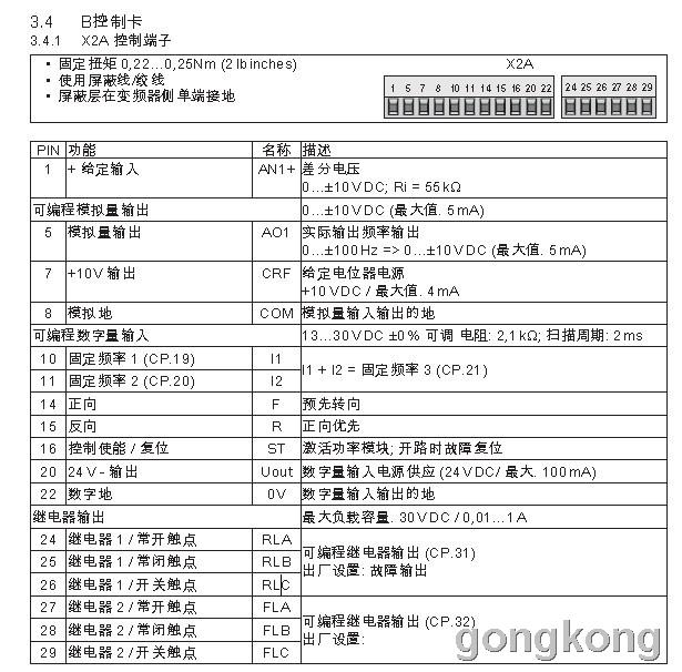

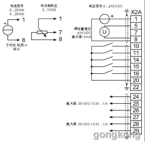

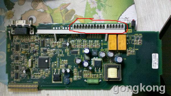

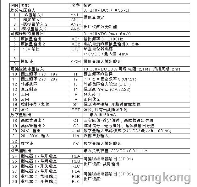

求助:KEB F5纺织专用变频器端子接线图,谢谢了

楼主自己对照下端子号;

非常感谢!
