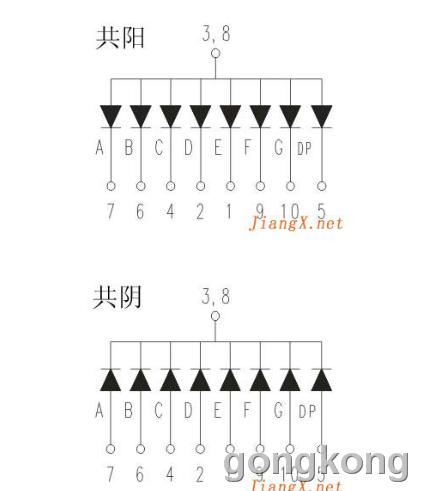

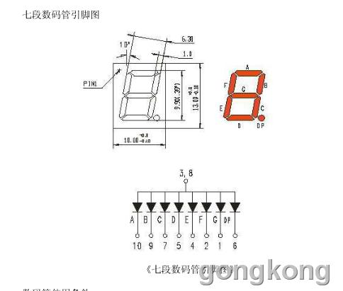

引用 魔杰彬1 的回复内容:回复内容:对:王者之师—广州@阿君关于K4=16位,一楼的方法可行的说···把输入点X状态转化为输出点的数字···分别对应0-F。。。 内容的回复:这个只需要8位控制A到G管段,且需要自动显示数字0到9,该怎么做啊????
七段数码管···你只需要七个输出点Y0-Y6···还有一个Y7给后面的小数点···
其实这个跟指示灯可以是一个道理,每一个输出点控制一段二极管的输出···
按照这种接法:一边的共阴极寄到FX2N的公共端COM···
如上图:例如你想显示字母A···那就是ABCEFG这六段亮起来就行···显示字母B那就ABCDEFG七段全亮···
下面是共阴极、共阳极的接线方式···
