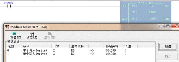

永宏要与两台士林通讯不知通讯程序怎么写,敬请各位师傅指教

使用140指令,ModBus模式进行通讯,根据士林变频器的通讯协议计算出通讯地址,填入140指令即可,两边的通讯参数要一致

如果士林变频器使用的是MODBUS通讯协议的话,
使用150指令,建立通讯表格,填入站号,将士林变频器需要通讯的地址进行换算填入,即可。
如果使用非标准协议
建议根据该变频器的通讯协议
对应的使用151 进行自由通讯。

士林变频SF型的地址(永宏通讯表格内仆站数据起始位置)为:频率写入:404099
                                       报警:404098(读取第8位)
                                 频率读取:404100
                                 方向选择:只能由端子控制
士林变频各型号地址好像都一样,若通讯不上,则参照各自的说明书

150通讯指令,通讯参数要相同,通讯地址要设好,通讯线要连接好,变频器上的频率控制要选通讯模式,

走MODBUS用FUN150通讯指令
通讯线正确连接
通讯界面一致
通讯参数需一致
各站站好设号要设好
变频器的频率来源选则通讯给定模式
需通讯读写的变频器MODBUS地址

 PLC程序使用FUN150指令
通讯参数需一致
各站站好设号要设好 ,PLC可以设置为1号,两个变频分别为2、3
变频器的频率来源选则通讯给定模式
需通讯读写的变频器MODBUS地址
