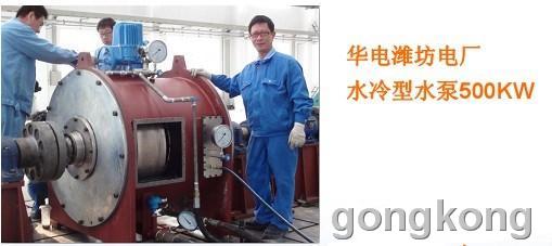

永磁联轴器在华电潍坊电厂大功率电机上的运用

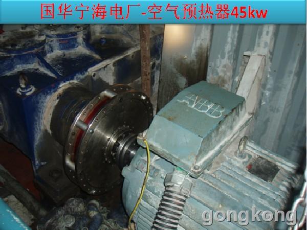

国华宁海电厂 空气预热器  45KW
标准型

国华宁海电厂  空气预热器   45KW    标准型

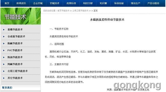

国家重点节能技术推广目录第五批:永磁涡流柔性传动技术。
