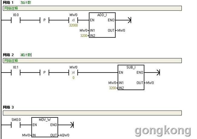

PLC用2个开关控制模拟量输出,按一下输出10%,另一个按一下减10%,当值到32000在往上加就变成负数,有什么方法可以让数到32000后就加不上去,只可以减。   谢谢谢谢

不让加,完全由你程序来控制,当加到>=32000时,最大值就保持在32000即可。同样减也同样处理!

加之前做个判断,>=32000就等于32000,或者输出时做判断,若到32000则按键无效。。。

加的条件是<=32000*90%=31680的时候才可以加
按减的话是增加一个条件:>=你的10%*32000=320的时候才减

给你编个程序供参考:

    你设个上下限也是可以的,按加到了32000,然后按加就最多输出是32000!减设下限!

引用 wyb2866255---王者之师 的回复内容:给你编个程序供参考:
他这个参考蛮好的啊~!好好琢磨下呗~!
