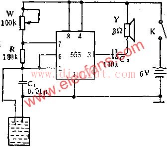

你是想要这个不这个基本满足你的要求实际使用过程中你还可以再加个液位

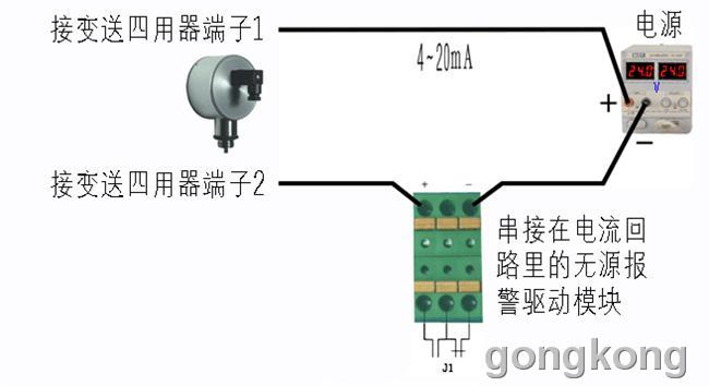

报个警么,这按钮那按钮,G8长疙瘩,太啰嗦鸟,太啰嗦鸟。。。。。。
无源报警模块上,挂个蜂鸣器挂个警灯灯,不就结鸟?,,,大不了多串几个模块鸟
