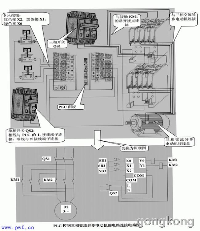

电动机正反转控制在电气控制很常用。掌握用PLC控制电动机的方法,以及与电气控制中的控制方法的区别,必须建立一种新的观念:用PLC控制负载,编程是主要的任务,接线驱动负载是次要的任务,不要本末倒置,将接线当成首要任务,编程当成次要任务。
控制案例:给正转信号,电动机正转运行;给反转信号,电动机反转运行;给停止信号,无论电动机正转还是反转,都要停止运行。即电动机的控制能实现正反停。
