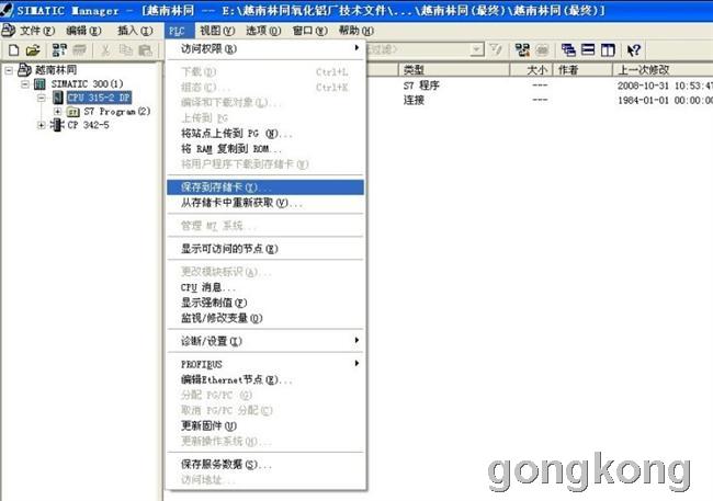

  请问各位,原来的S7  318-2DP PLC 下载程序是先下到RAM里,再通过COPY ram TO rom才能将用户程序下到 MMC 或是 FLASH 里吧?
  有默认设置下载选项吗?是下载至哪?STEP7到底能不能直接往MMC或是 FLASH 卡里下(点下载自动下入 MMC 或是  FLASH 中)?

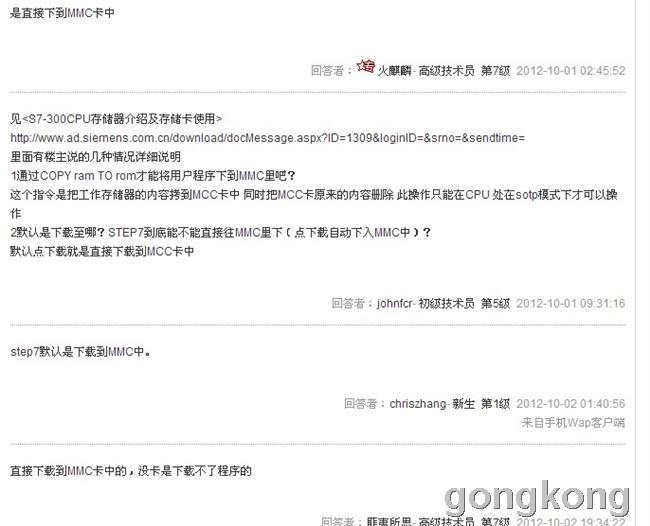

  在 SIEMENS 的论坛人家怎么都说是直接下载到 MMC 卡呢,但是我实际操作是下载 RAM ,也就是断电后如电池没有电,程序会丢失的!

存为MMC,是要选择的
选PLC,选保存为,看图

   刚  去 试了,直接下载是保存到储存卡是灰色的,注: 我这是 318 - 2D P 的 CPU ,卡是 FLASH 闪存卡 !
     但是 CPU STOP 后 下面一个  将用户程序保存到储存卡 就由灰色变成黑色可操作!

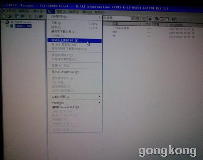

1、PG是什么意思?
PG是编程器,或装有编程软件的PC(电脑)。
2、下载与上载(上传)
下载是PG ——> PLC;
上传是PLC——>PG 。
S7-300软件将站点上传到PG就是将PLC站点配置连同程序传送到电脑中。跟MMC没关系了,MMC是在PLC的,方向反了;
