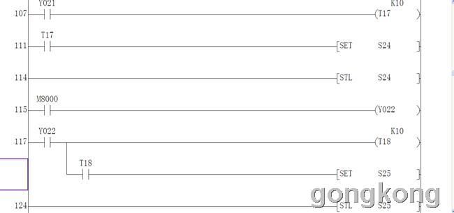

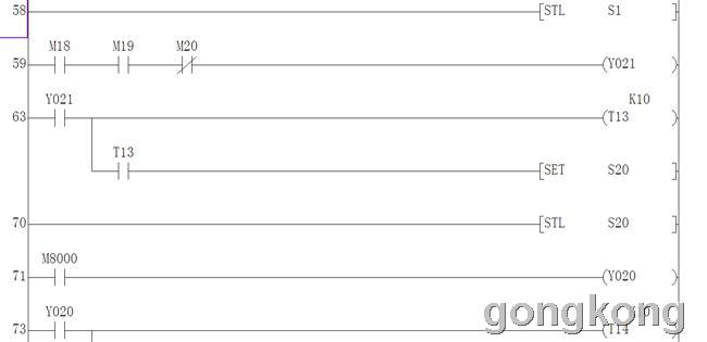

菜鸟自编了个灌装机程序,模拟时为什么前三步比后面的程序,要快几步。就是前三步比后面的程序快,不知何原因,望哪位大虾指点,先谢谢了!!!哎 程序转不上来

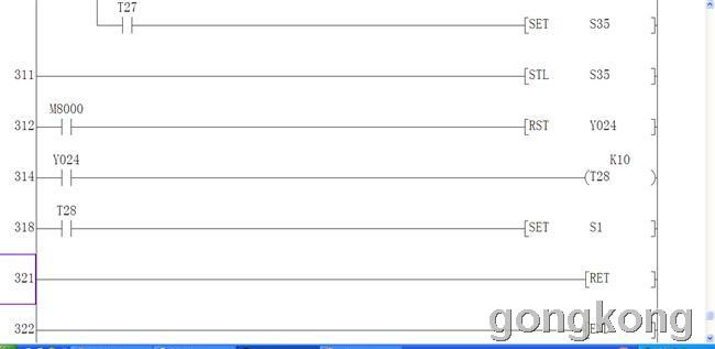

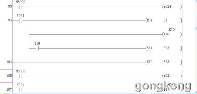

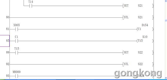

程序能下载到FX1N--PLC中去的,也能运行的,问题是:前面的程序不等后面程序运行结束,就自动运行了,总是比前面的程序快几步,那样后面的装置在置位,前面的程序就把后面的装置给复位了,应该是程序一步一步的运行的呀,后面的程序还没有运行结束,前面的程序就又开始运行了,不知程序那里写的不对,编程时要和SFC同步编程吗?望各位大虾指教.,

81步是自程序调用吗?

不是子程序调用 是光电 X5 进瓶计数D154 X6 出瓶光电,计数存储D156
