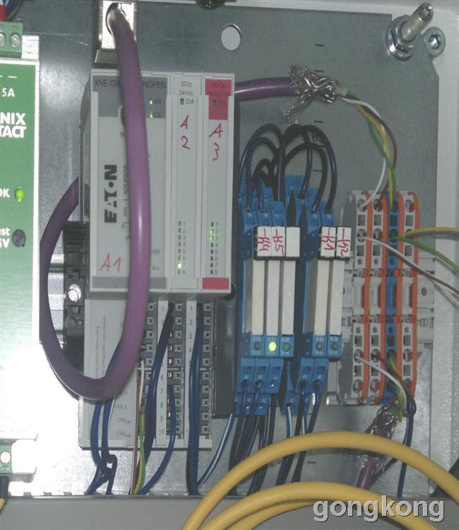

大家帮我看一下,这个德国人的控制电箱,图中的PLC是什么型号的? 点击:3071 | 回复:20

这个PLC是什么型号的,是哪产的?

线挡住了,看不到。
上面有英文字母,全都抄下来,在网上搜一下。

你能不能把那根线拿开 再拍张照片啊???!!!

好像是伊顿的产品,你搜索下看看

西门子S7-300吗?

那么粗的电缆,如果在工作状态不好移动,只有等停电了,才好拿开拍照,一切以安全为重啰。

伊顿的  后面看不到型号

应该是伊顿的远程I/O产品

EATON 伊顿 XI/ON系列REMOTE I/O
A1:XNE-GWBR-CANOPEN CAN总线模块
A2:应该是XNE-8DI-24VDC-P 8点数字输入
A3:应该是XNE-8DO-24VDC-0.5A-P 8点数字输出
A1因为可以识别EATON XNE-GXXXXXXNOPEN加上紫色电缆接线方式可以基本确定,A2\A3看不完全根据图片和产品说明书估计应该是这两个模块

可以说,绝对不是西门子的,它可以实现通过网络直接从德国下载控制程序,这张只是控制箱的一小部分。其中有两个大电箱,内部大致数了一下,有23个伺服驱动器,23个轴联动的。

这位大师说得对,应该是这个品牌,德国人资料还没有给,还在制作中

这是几千万的设备,为什么德国人没有用西门子而用伊顿呢,他们在调试的时候,功能确实是很强,难道伊顿比西门子强吗?

西門子、博士力士樂大家比較熟悉,EATON我沒有用過,但是絕對也是頂級制造商。德國制造業絕對世界一流。搞工業自動化,從德國產品學到的東西絕對比日本人多得多。你的這個設備一看就有德國風格,樸實厚重,但是絕對物有所值。如果我的推斷不錯,因為設計工程師的個人習慣,他採取CAN總線作為控制集成的ji基礎。包括變頻驅動等都應該是掛在CAN總線上。而西門子PLC標準配置是PROFIBUS-DP總線,需要增加一個CAN通訊模塊。那麼系統設計就會同時存在兩個總線。這樣的設計也很多,但是採用單總線,看起來更漂亮。
當然這些隻是說得過去的理由,我能從圖片看到的信息有限,所以隻供參考。當然設計工程師就是偏愛伊頓,那另當別論了。

   没见过这个品牌,但一定不是 SIEMENS 产品

东西看上去很高级的样子,可是这现场的线太乱鸟!

就这个小箱子乱一点,其它的箱子内部做的跟艺术品一样,线的排布及标号,那是没得说!

制造此设备的公司,创建于1902,已经有110年的历史了,他们的设备用好多是EATON的,而且全部采用数据总线控制。

是啊 我也纳闷呢 既然是德鬼的设备  这线不应该啊!
我也见过德鬼的一东东  那真是佩服啊!
