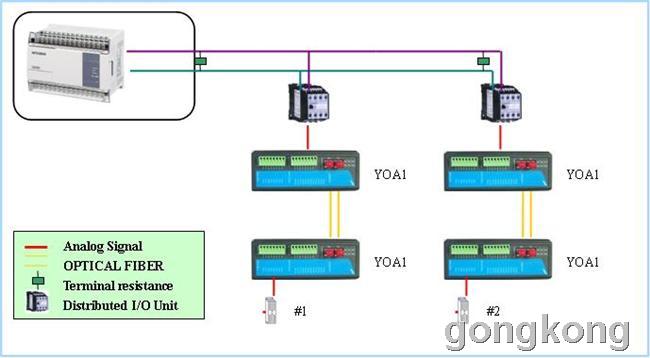

4通道4~20mA电流量/0-10V电压量/数字量/开关量信号光纤中继器(www.yikongda.com
多通道模拟量/数字量/串口信号光纤中继器
YOM系列
概述:
     YOM系列产品是易控达科技专门为模拟量/数字量/串口信号远距离传输而设计的工业级光纤通讯中继产品。
该系列产品采用易控达独创技术,可同时支持1~4通道模拟量信号(电流/电压)、1~4通道开关量/数字量信号、以及1RS232/RS485信号的光纤中继。该设备采用双电源供电,高性能ARM芯片处理器,10AD转换芯片,解决了电磁干扰、地环干扰和雷电破坏的难题,大大提高了控制信号可靠性、安全性和保密性,同时也解决了电缆传输距离受限的问题。
特点:
?         该设备配对使用, 本端信号输入,对端信号输出;
?         支持0~20mA1~4路电流量;或支持0~10V/0~5V1~4路电压量;4路模拟量输入输出可任意组合;
?         支持1~4路开关量(干触点无源输入);或支持1~4路数字量(TTL有源输入);4路信号可任意组合;
?         支持1RS232/RS485信号光纤中继;
?         具有信号故障保护功能;6LED状态指示灯,全方位显示电接口和光纤运行状态
?         双电源冗余,DC24V电源供电,DC1500V电源隔离,具有反接保护功能
?         电接口提供每线1500W的防雷浪涌保护、15KV静电保护及防止共地干扰、自恢复过流保护功能
?         超强防磁场、防辐射及抗干扰功能
?         铝制加强机壳,IP30防护等级, 35mm工业卡轨安装方式
使用方法:
本设备配对使用,可以单向(单纤)传输,此时设备分为信号发送端和信号接收端;也可以双向(双纤)传输,此时设备可以任意使用,设备不用区分发送端和接收端。
技术参数
