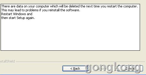

以前安装了PLCSIM,使用一段时间后,因为XP系统重新备分还原之后,不能使用,卸载之后重新安装就出现上面提示。
请哪位大侠告知怎么处理。谢谢

应该是PLCSIM未卸载干净重装造成的。

卸载干净后重启电脑重新安装  卸载不干净可以用软件卸载

是卸载了重装出现了这个提示。不知道是不是要把STEP 7 也要卸载掉。。

安装专业版的STEP7就自带PLC-SIM仿真软件,不是清理注册表的问题,你需要注意一下几点:
1、操作系统最好不要使用GHOST版操作系统;
2、安装时先安装STEP7软件以免和其他软件有冲突安装不成功。

如果是一直重启的话,可以试试下面的方法:
打开注册表编辑器,在HKEY_LOCAL_MACHINE\SYSTEM\CurrentControlSet\Control\Session Manager
中找到 PendingFileRenameOperations 项目,并删除它。

谢谢各位!现在重新安装好了,是C盘里面有一个信息的文件夹没有删除。。以为只删除PLCSIM就干净了。
