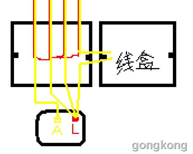

    房屋装修后,用电没多大问题,最近换了个吊扇,高档时候转的挺欢,低档就不转了!
    晚上把调速器打开后,准备拆下来换个新的,好让吊扇再为人民服务几年。但是打开后顿时有点晕,怎么都不明白这是一种什么接法,红线(火线),黄线(零线),请教大侠能否给指引一下如何解决这个问题啊!

你这个图看的有点晕,还不如你拍个清晰照片上来看看,然后在分析

后面的框子是2个线盒,右边的是灯的开关,左边的是吊扇调速器,在调速器的那个线盒进了4根电线,4根电线中的火线连在了一起,零线进灯一进一出,进调速器“A"端1根,进”L“端3根(加1根为灯盒出来)。求鉴定。

不是调速器问题,是电扇的轴承问题。缺油润滑不好。

如果接线错误,灯是都不会正常的。

看上去好像是火线和零线搞反了。

       你这个图看的有点晕,还不如你拍个清晰照片上来看看,有可能是 缺油润滑 ,轴承不好也有可能,还有就是电容更换看看 !
