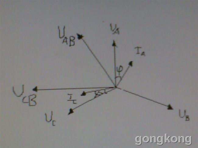

感性设备,说明电压超前电流Φ。设备三相有功功率P=UABIACOS(30+°Φ)+ UCBICCOS(30°-Φ),如三相电压电流基本平衡,P=3UICOSΦ=3×380×60COSΦ=39.49 COSΦ(kW)一小时的耗电量:P×h=39.49 COSΦ×1=39.49 COSΦ(kWh),与功率因数有关。
