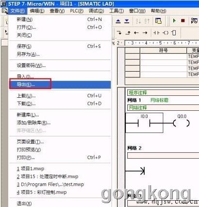

1、从s7-200
PLC
中导出程序代码,格式为.AWL

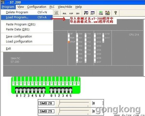

2、打开s7-200的仿真软件,导入刚才已经导出的程序代码

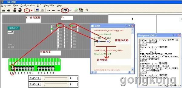

4、点击运行按钮,即可以进入正式的仿真模拟
