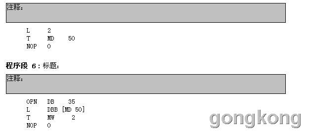

 L     2
 T     MW    50
 OPN   DB    35
   L DBW    【MW50】
最后一句不能编译?
什么原因,求大侠相助!

 L DBW    【MW50】语句应改为 L DBB    【MD50】 就可编译对了,即语句中L DBW 的W改为B ,【MW50】改为【MD50】即可。正确语句为:
welfare87
  • 求助:4帖
  • 帖子:44帖 | 2827回
  • 历史总积分:25853
  • 注册:2009年2月20日
发表于:2012-07-31 20:20:32
 L     2
      T     MD    50
      OPN   DB    35
      L     DBW 【MD 50】

  同意楼上 说法
