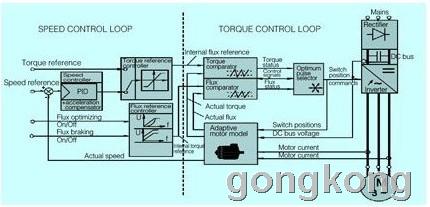

主从控制原理
  ABB变频器ACS800系列变频器主从控制采用直接转矩(dtc)作为其核心控制原理。而直接转矩控制技术是在变频器内部建立了一个交流异步电动机的软件数学模型,根据实测的直流母线电压、开关状态和电流计算出一组精确的电机转矩和定子磁通实际值,并将这些参数值直接应用于控制输出单元的开关状态,变频器的每一次开关状态都是单独确定的,这意味着可以产生实现最佳的开关组合并对负载变化作出快速地转矩响应,并将转矩相应限制在一拍以内,且无超调,真正实现了对电动机转矩和转速的实时控制。控制原理如图3所示。
  在主从控制应用中,外部信号(包括起动、停止、给定信号等)只与主机变频器相连,主机通过光纤将从机控制字和转速给定值、转矩给定值广播给所有的从机,实现对从机的控制。从机一般不通过主从通讯链路向主机发送任何反馈数据,从机的故障信号单独连至主机的运行使能信号端,形成联锁。一旦发生故障,联锁将停止主机和从机的运行。

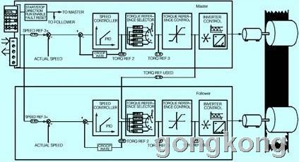

  图4为主机和从机为刚性连接时,从机跟随主机转矩给定的控制原理图。主机采用速度控制方式,即速度给定speedref3与实际速度actual speed相比较,通过pi调节器得到转矩给定值torqref3,该值经过频率限幅、直流电压限幅、功率限幅和转矩限幅后,得到最终的转矩给定值torq refused。该值和定子磁通给定值分别同相应的实际值在滞环比较器内进行比较,得到最优的pwm信号,最终通过驱动逆变器的开关器件达到调节转速的目的。主机速度环输出的最终转矩给定值torqref used同时作为从机的转矩给定值,实现主机和从机的负载转矩平衡分配。

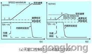

由于从机采用转矩控制,其转速由主机速度和机械耦合度共同决定。当机械耦合紧密时,从机速度保持与主机同步;当由于机械原因导致耦合度变差时,从机实际负载转矩减少,来自主机的给定转矩torqrefused大于从机的实际负载转矩,从而引起从机转速的迅速升高,直到达到其转速的限幅值,如图5(a)所示。此时,从机由转矩控制方式转变为速度控制方式,速度给定值为转速限幅值。在工程中,为防止主从机速度相差过大,在从机的速度环节中增加了窗口控制功能。窗口控制原理如图5(b)所示。当从机转速超过窗口控制所设定的转速范围后,窗口控制功能激活从机转速pi调节器输出torqref2,该输出值与主机转矩给定值的和作为最终的从机转矩给定值torq ref used,保证从机转速限制在窗口限定的范围之内。

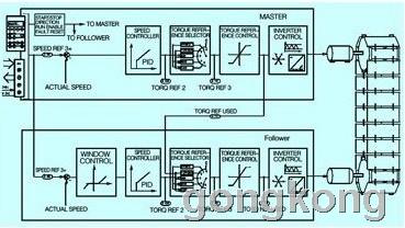

图6为主机与从机为柔性连接时,从机跟随主机速度给定的控制原理图。主机为速度控制方式,转速给定为speedref3。从机跟随主机的转速给定,给定值为speedref3,主机转矩给定值无效。在此控制方式中,主机和从机转矩下垂功能的使用保证了负载功率在主从机上的平均分配。当从机因摩擦力下滑等原因出现部分卸载情况时,从机输出转矩降低,在转矩下垂功能的作用下,实际给定转速略有升高,实际输出功率变化不大。此时,主机承受的负载增加,其内部输出转矩相应提高,而转矩下垂功能使给定转速下降,从而保证主机输出功率的平衡。当从机摩擦力恢复后,从机承受的负载增加,内部输出转矩相应增加,实际给定转速减少;主机承受负载减少,内部输出转矩相应减少,实际给定转速相应提高。由于转矩下垂功能的存在,主从机在一定程度上可以实现负载功率的平均分配。

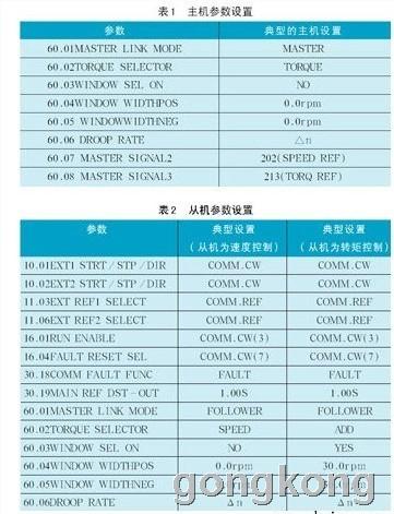

(2) 主从机参数设置   abb acs800系列变频器主从机参数设置如表1~2所示,具体信息可参考文献[2]

需要注意的是,当从机采用跟随主机转矩控制时,如采用窗口控制功能,参数组60.02应选择参数add,表示窗口控制对转矩控制模式下的从机进行速度监视。
  在转速偏差在参数定义的范围内,从机遵循主机的转矩给定信号,窗口控制将会保持从机速度调节器的输入和输出为零。
  若转速偏差超出窗口范围,窗口控制将误差传至速度调节器。速度调节器输出将会增加或减少内部转矩给定值,将转速限制在窗口定义的转速范围内。

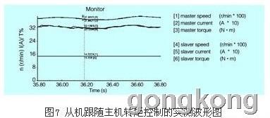

  3.1 从机跟随主机转矩的控制方式
  图7为两台电机通过同一个减速机同轴联结(刚性连接)的主从波形图。采用abb传动调试软件drivewindow监测主机和从机在工作过程中的转速([1]代表主机,[4]代表从机)、电流([2]代表主机,[5]代表从机)和输出转矩([3]代表主机,[6]代表从机)的波形。图7中的数值为相应的实测值。主机给定转速为1480r/min。由图可见,从机跟随主机的转矩输出,两电机分别输出额定转矩的约37.4%左右,负载分配基本平衡,两电机实际输出电流约为320a左右。由于主从机为刚性连接,主从机转速由机械结构保持同步,实际转速为1480r/min左右。

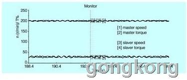

3.2 从机跟随主机转速的控制方式
  图8为两台电机通过皮带机同轴联结(柔性连接)的主从波形图。采用abb传动调试软件drivewindow监测主机和从机在工作过程中的转速([1]代表主机,[3]代表从机)和输出转矩([2]代表主机,[4]代表从机)的波形。图中的数值为相应的实测值。主机给定转速为200r/min。由图8可见,由于从机采用转速控制,从机转速保持与主机一致,维持在200r/min左右。由于系统为柔性连接,主从机所承受的负载转矩略有不同,因此,其输出转矩也略有差别,但基本维持在电机额定转矩的28%左右,两电机输出功率基本相同
